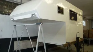

    ich habe eine Kabine mit Alkoven und einen Sprinter Doka mit Pritsche.
    Die beiden sollen nun zwecks gemütlicher Urlaubsfahrten miteinander verheiratet werden.
    Das Kabinchen war vorher auf einem T4 und ist somit nicht ganz passgenau , sie muss eine Unterkonstuktion bekommen womit sie auf der Pritsche steht.
    Die Frage ist nun, wie hoch diese werden muss um Beschädigungen am Sprinterdach bzw am Alkoven zu vermeiden, Stichwort Verwindung.
    Ich möchte nun von euch wissen wieviel Luft/Platz muss ich zwischen Alkovenunterseite und Sprinterdach lassen ?
    Reichen da 2 Zentimeter oder sind doch 5 besser ?

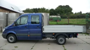

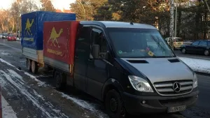

    Hier mal ein paar Bilder, damit kann man sich das leichter vorstellen.
    Die Kabine soll als Ladung drauf, damit ich sie wieder absetzen und den Sprinter so nutzen kann.

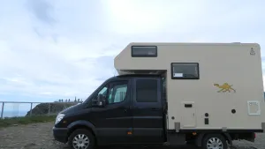

    :wink::wink::wink: meiner selber gebaut hier am Nordkapp 2013
    sonst ist er so:
