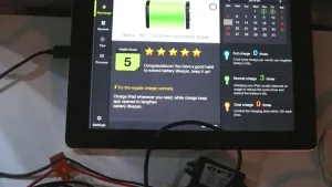

    Nun aber zur Sache: auch ich habe, wie der tapfere John_mit_Ente mir über eBay gleich 2 dieser "Auto Charger Adapter Konverter DC 12V auf 5V 3A 15W m. USB Montage Höhle" (http://www.ebay.de/itm/1711593304…984.m1439.l2649) bestellt. Wobei ich besonders scharf auf die "USB Montage Höhle" war, denn das ist ein nett gemachtes Befestigungsteilchen, welches man von hinten gegen eine Blende schrauben kann, um durch einen Schlitz einen USB-Flachstecker "in die Höhle" einzustecken. Aber es sollte leider nix mit Höhle werden!
    Die beiden Konverter kamen nett in einem unauffälligen Tütchen zollfrei daher nach rd. 10 Tagen (Weihnachten/Neujahr .. OK). Der erste machte beim Anschließen (ohne Last) ein leichtes "Plobb" - ähnlich wie bei James Bond, wenn der Schurke mit einem Schalldämpfer erledigt wird - und das war's wohl auch. Im Gegensatz zum Film war kein Loch drin, sondern eine Beule. Die Elektronikversteher unter Euch werden sich denken können, was da explodiert ist, ich nicht. Jedenfalls Exitus bei No. 001.
    #002 benahm sich besser. Kein leises Plobb, gar kein Ton. Nach vorsichtigem Einstecken meines Reiserouters (s. Bild) dokumentierte dieser mit seiner blauen LED das Vorhandensein von 5 V am USB-Ausgang. Erster Test also bestanden. Mutig geworden, tauschte ich den Minirouter gegen das iPhone5 aus, und siehe da, es wollte partout keinen Ladevorgang beginnen. Dasselbe auch beim iPad4 (s. Bild). Das wollte ich dann, mangels Meßmöglichkeit aber doch noch mal verifizieren und holte ein altes iPod 30pin-USB-Kabel aus der Asservatenkammer und hängte meinen alten iPod-Classic dran. Und siehe da, er leuchtete auf, d. h., er verspürte die Anwesenheit von Strom. Nur, in die Ladephase wollte auch er nicht gehen.
    Fazit: 50 % defekt. Wenn nicht defekt, kann die Leistung niemals bei den versprochenen 3 A / 15 W liegen, sonder wohl weit unter einem Ampère. Ich schicke beide zurück und bin froh, dass PayPal relativ ruppig gegenüber Chinesenmist ist und sofort erstattet.
    So, hier noch für alle Bilderfreunde die Fotos meiner hochwissenschaftlichen Versuchsanordnung:
    Abschließend wäre ich richtig froh, wenn jemand aus der Elektronik-Profi-Ecke einen tauglichen, leistungsfähigen 12V - 5 V USB-Wandler vorschlagen würde, denn wenn ich keinen finde, baue ich überall Zigarettenanzünder-Steckdosen ein und kaufe mir eine Klinikpackung von diesen sündhaft teuren (40 €), aber voll funktionstüchtigen Kensington-Steckern.
    Gruß, Mobilix
