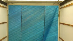

    ich bin neu hier und habe mich auch im allrad-lkw-forum angemeldet. Bin jetzt aber hier gelandet, da mein Anliegen mehr mit Verbundplatten zu tun hat, als mit Allradlkw.
    Habe einen Plywoodkoffer bei dem die Ladebordwand entfernt wurde. Nun möchte ich eine Rückwand einsetzen, in die noch ein Fenster und eine Türe eingesetzt werden sollen. Hatte mir ein Angebot von Peocar machen lassen, das ich aber nicht bezahlen kann. Alleine der Transport kommt schon auf fast 650,- Euro inkl. Steuer.
    Nun suche ich nach Alternativen und habe dabei an Ackermann gedacht. So wie ich das bisher gelesen habe, bekomme ich dort aber keine Profile.
    Daher habe ich mich hier angemeldet, um zu erfahren, wie ich eine einzeln gekaufte Platte in meinem Fall am Besten montiere und wo ich die Profile dazu kaufe. Ich dachte an eine Wandstärke von 30 mm, kann bei Bedarf aber auch stärker sein, falls es die Stabilität erfordert. Die Platte soll von innen gegen den Metallrahmen des Koffers montiert werden.
    Hier zunächst einige Bilder, die das Ganze veranschaulichen:
    Das auf dem Bild sichtbare weiße U-Eisen habe ich wieder rausgemacht, da die Schweißnähte nicht schön geworden sind und es auch gar nicht benötigt wird. Die Platte muss dann eben auf der Siebdruckplatte aufsetzen.
    2 Flacheisen links und rechts oben, tragen ca. 5mm auf. D. h. an dieser Stelle müsste man die Verbundplatte ausschneiden und kann sie nicht festmachen. Hoffe, das ist kein Problem. Notfalls kann ich sie auch in den Rahmen einbauen, aber das möchte ich nach Möglichkeit vermeiden, damit Tür und Fenster nicht über den Kofferrand hinausstehen.

    Ah, ok, Winkel hast Du gemeint. D. h. ich kaufe diese Winkelprofile in 5mm Stärke, so dass ich die Flacheisen ausgleichen kann und klebe dort die Verbundplatte ein. Da habe ich jetzt Bedenken bezüglich der Ausdehnung. Bei Stadur hatte ich gelesen man soll umlaufend 6-10mm Platz lassen und nicht fest verkleben, da die Platte arbeitet. Das wird bei anderen Platten doch auch der Fall sein, oder nicht? Insbesondere da Tür und Fenster dort mit eingebaut werden, habe ich Angst, dass es früher oder später undicht wird und mir Wasser in die Platte läuft und schlimmsten Falls auffriert.

    Ok, danke Thomas und Leerkabinen-Wolfgang. Werde es dann wie empfohlen machen: Winkel auf Rahmen kleben und da rein dann eine Platte mit 30 oder 40 mm kleben.

    Die Winkelprofile klebe ich von innen an den Rahmen und lasse die Stellen mit den Flacheisen frei. Ich kann das leider nicht 3-dimensional zeichnen, hoffe aber, dass es hiermit etwas verständlicher wird:
    Ausgehend von den Bezeichnungen der Fibroluxseite klebe ich die Seiten a auf den Rahmen. D. h. die Seiten b stehen rechtwinklig in den Innenraum ab, bzw. b1 parallel zur Decke und b2 parallel zur rechten Außenwand. Später klebe ich dann die Platte wiederrum auf die Seiten a des Winkels an, richtig?

    Oh, da könnten wir wirklich etwas aneinander vorbei geredet haben. Ich hätte b1 von unten an der Querträger und b2 seitlich an den senkrechten Rahmenteil geklebt, jeweils so, daß a1 bzw. a2 - mit der Außenseite bündig mit dem Rahmen - in den offenen Bereich weisen. So erhältst Du einen umlaufenden GfK-Rahmen, in den Du die Sandwichplatte einkleben kannst. Auf diese Weise erhätst Du außen eine nahezu ebene Fläche.
    Oder wolltest Du eine Sandwichplatte von innen gegen den Stahlrahmen kleben? Dann würde ich rund um die Sandwichplatte einen Rahmen aus GfK-Profilen kleben und dieses dann gegen den Stahlrahmen. So in etwa habe ich bei mir z.B. die Kabinen-Tür etc. gebaut...
