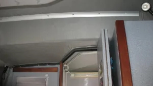

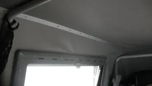

    Hallo Conga und alle die es interessiert,
    anbei ein paar Bilder von unserer Methode, den Kunstlederhimmel wieder am Hochdach festzubekommen (hast Du, Conga, meine PN bekommen?).
    Man sieht die Aluschienen (2cm breit, besorgt im Baumarkt, ebenso wie die 16mm Spax-Schrauben). Von den Aluschienen laufen zwei je rechts und links an der Hochdachseite längs entlang und spannen das Kunstleder so, dass es fast ganz am Dach anliegt. Hinten an der Stufe im Dach, über der die Dachbox befestigt ist, wurde eine gewölbte Schiene quer ins Dach reingeschraubt, die im Baumarkt als Türschwelle verkauft wird und umgekehrt montiert perfekt in das Profil der Dachschräge passt. Letztlich wurden dann noch paar kürzere Schienen über der Klotür und dem Küchenschrank montiert, da sich das Kunstleder auch dort abgelöst hat. Dort haben wir vor dem Verschrauben noch mit Swiftcol-Kleber geklebt, was bislang perfekt hält. Der Kleber wird aber von den Schienen so stark unterstützt, dass nicht viel gesagt werden kann, wie er alleine halten würde.
    Vorne ünberm Fahrerhaus wurden auch noch zwei Querschienen angeschraubt, gleiches Prinzip. Jedenfalls hält das alles hervorragend und wir sind das lästige Problem mit dem durchhängenden Himmel endlich los.
    Noch eine Anmerkung: Die an anderer Stelle gepostete Methode, das Kunstleder mit einem Tacker zu befestigen, habe ich auch ausprobiert, die Klammern haben aber vor der Härte des GFK-Dachs kapituliert, habe keine einzige ins Dach reinbekommen...Im Baumarkt meinten sie, es gäbe keine härteren Klammern. Egal, ging auch so.
    Viele Grüße an alle
    Dalli
