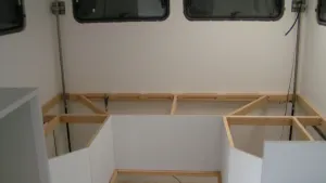

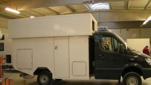

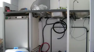

    endlich einmal ein paar Bilder unserer Hubdachkabine, die wir seit Sommer 2011 bauen und die bis Heute noch nicht ganz fertig ist.
    Seit Frühjahr 2012 nutzen wir aber das Fahrzeug schon für viele Reisen, bei denen sich noch der eine oder andere Änderungswunsch herausstellte.
    Insgesamt funktioniert aber alles wie geplant, außer dass die Hydraulikpumpe mit 12 Volt -Antrieb den Geist auf gab und (fast) auf Kulanz durch eine neue 24 Volt -Anlage ausgetauscht wurde.
    Die hat mehr Power, hebt dadurch das Dach (ca.200kg) schneller und arbeitet bis jetzt ohne Probleme.
    Das Hubdach ist rundum dicht. Es zieht nirgens durch.
    Einzig die Dachhaube mit Zwangsbelüftung und relativ schlechter Isolierung nervt beim Wintercamping etwas durch die herabfallende Kälte.
    Das Sprinter-Fahrerhaus erhielt einen Dachspoiler, der das vordere Fenster im Dach (Schlafzimmer) bei abgesenktem Dach während der Fahrt verdeckt.

    leider ist die Reihenfolge der Bilder jetzt rückwärts, aber was soll's.
    Wie ich am Besten auf das Fahrzeugdach komme,ist noch nicht endgültig geklärt.
    Durch das Hubdach und der Versatz sind alle "normale" Leiteranlagen tabu.
    Habe derzeit eine ausziehbare Leiter...das funkioniert soweit ganz gut.
    Das Teil ist allerdings mit fast 12kg sehr schwer.
    Ansonsten gab es noch die guten Goldschmitt Zusatzluftfedern um das Heck anzuheben, das beim 4x4 schon ohne Kabine nach unten hängt.
    Jetzt wird noch umgerüstet auf 245x75x16 BF-Goodrich und dann wäre alles paletti. Aber auch das ist nicht ganz einfach. :wink:
    Andreas

    mir ist der Dachüberstand auch ein Dorn im Auge...aber wenn ich die Kabine mit einem Versatz gebaut hätte, um im geschlossenen Zustand eine plane Fläche zu erreichen, was optisch natürlich viel schöner wäre, hätten sich folgende Nachteile ergeben:
    1. Zunächst hatte ich geplant, die Fenster zu versenken, so dass ich mit ca. 2 cm Luft zwischen Kabine und Dach auskomme. Der Aufwand/Kosten alle Fenster zu versenken war recht groß. Habe dann die Seitz mit Alurahmen genommen die nur ca. 10mm überstehen. Bei 2,20m Breite wegen 20mm rummachen??? Dann nocheinmal ein paar mm mehr Luft zur Sicherheit, falls das Fahrzeug beim Dachheben oder senken schräg steht oder der Wind dagegen drückt. Dann nocheinmal ein paar mm mehr, damit die gegeneinander liegende Dichtflächen (Toleranz)auch noch genug "greifen". Dann kommt die Materialstärke vom Dach mit 50mm...und so sind zum Schluss die je 10 cm pro Seite zusammen gekommen.
    2. Jetzt habe ich unten eine Innenbreite von 2,05m. Bei Versatz im Dachbereich links und rechts je 10cm hätte ich im Schlafbereich oben nur noch 1,85m. Das ist bei meinen 1,90m keine Lösung.
    3. Die Kabinentür nach aussen zu öffnen funktioniert nur bis ca. 90°. Ausser sie geht nach innen auf.
    Fazit: Ausser dass es optisch nicht gut aussieht, ist es von der Funktion nahezu perfekt.
