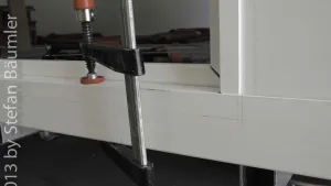

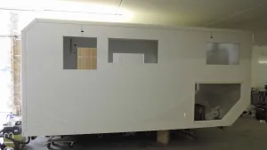

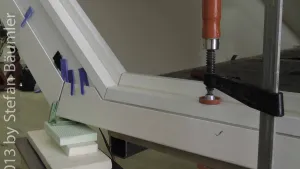

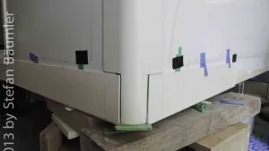

    ´nabend miteinander...
    es ging mal wieder ein bisschen weiter an der Box. Eckrofile sind nun fast alle drauf. Nun heißt es wieder Winkel-Profile anpassen und dann gehts los mit dem Bau der Klappen und Türen. Das meiste des Materials ist schon gekommen...
    Grüße Stefan

  • colt
    203
    Taunus
    • 6. Juli 2013 um 22:40
    • #144
    WOW.... Die Winkel hast du wirklich schön angepasst!

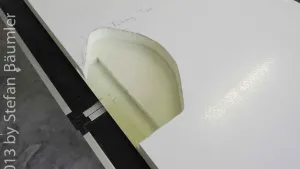

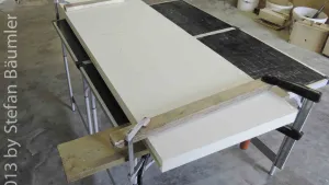

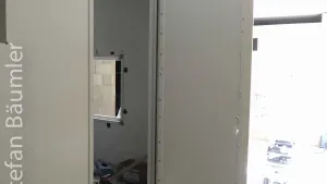

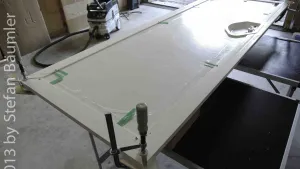

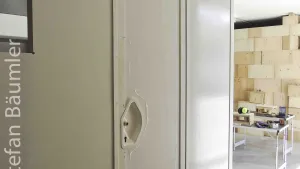

    nachdem ich nun langsam wieder endlich mehr Zeit für das Projekt habe, möchte ich Euch auch wieder daran Teil haben lassen. Wie schon in meinem letzten Beitrag geschrieben sind so langsam mal die Türen und Klappen an der Reihe. Was für ein Aufwand, eine Eigenbautüre - zumindest dann, wenn man die Mechanik verstecken möchte. Doch seht selbst...
    LG Stefan
    Es sind aber noch kleinere Nachbesserungsarbeiten nötig.

    Wußte ichs doch dass der Stefan im Hintergrund immer fleissig drann ist :idea:
    Super gemacht, aber wie es so ist mit den Details, die daaaaauuuuern eben :D
    Grüsse Peter

    Hallo Stefan,
    sehr spannend, Deine Fortschritte zu verfolgen. Sie sind Inspiration und Ansporn zugleich!

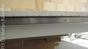

    Verrätst Du uns vielleicht noch, wie Du bei der Tür das Scharnier gemacht hast? Ist es eher ein durchgehendes Scharnierband (und damit nicht verstellbar) oder hast Du klassische Türbänder verwendet? Am besten wäre natürlich noch ein Detailbild.
    Gruß und Danke, Mobilix
  • kuhtreiber_74
    262
    Dasing
    • 10. Dezember 2013 um 22:38
    • #157
    Hallo Mobilix,
    na dann will ich mal nicht so sein. Es handelt sich um Schanierband. Es ist also nicht verstellbar. Zumindest nur minimal, da ich die Löcher im Scharnierband um 1mm vergrößert habe. Deshalb wurde mit einer selbstgebauten Bohrlehre gebohrt...
    hier das gewünschte Bild...
    LG Stefan

  • Mobilix
    964
    Gengenbach
    • 10. Dezember 2013 um 23:07
    • #158
    Danke Stefan, für die Blitzreaktion!
    Ich hatte das genau so vermutet. Habe auf diese Art auch schon Türen und Klappen eingesetzt, aber manches Mal am Ende zornig festgestellt, dass irgendein Eck geklemmt oder geschliffen hat und ich i.d.R. die Klappe nacharbeiten musste. Verstellbare Anschläge wären da natürlich praktischer, aber die sind, glaube ich, auch viel schwieriger anzubringen. Der Schreiner von gegenüber hat dafür diverse Fräs-Lehren, hat er mir mal verraten.
    Gruß, Mobilix

    @ Mobilix: gerne, wenns machbar ist.
    ja, ich denke ohne Lehren geht das auch nicht. Und... aber nicht verraten... ich mußte an einer Ecke auch etwas nacharbeiten. Leider war das Paneel von unten nach oben leicht verzogen so. ca. 1,5mm. Warum auch immer, aber da habe ich beim Bau auch nicht drauf geschaut. Auf alle Fälle stand die Türe leicht über. Zum Glück gibts Spachtelmasse. Und irgendwann mal den Lack, damit man die nicht mehr sieht... :roll:
