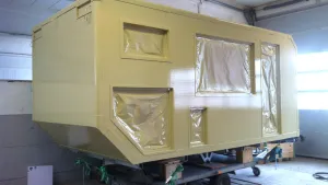

    es gibt was Neues... eine kleine "Preview" beim Lackierer...
    LG Stefan

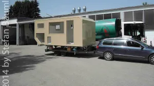

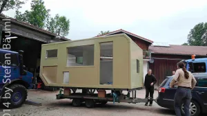

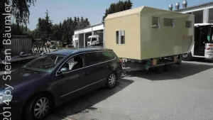

    Hallo zusammen!
    So, die Hochzeit naht... Die Kabine samt Klappen wurde nun beim Lackierer abgeholt. Jetzt müssen noch ein paar Vorbereitungen am LKW getroffen werden und dann kann geheiratet werden. Hoffentlich klappt bei der Hochzeit dann alles... Ohne das Abklebepapier und am Tageslicht schaut sie gleich noch besser aus... Allerdings immer noch nach "Schweizer Käse". Hier ist etwas Vorstellungskraft gefragt... :roll:
    LG Stefan

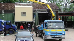

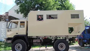

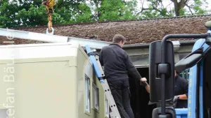

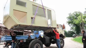

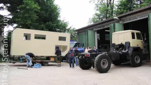

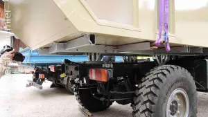

    Hallo Zusammen!
    Lange ersehnt und erhofft - die Hochzeit ist endlich da. Meilenstein 2 von 5...
    Samstag um 11:00 Uhr sollte das große "Event" nun endlich stattfinden. Doch es gab noch einiges zu tun, bevor es nun endlich soweit war. Nachdem ich aufgrund einer porösen Luftleitung beschlossen hatte, die kompletten Druckluftleitungen im LKW zu tauschen, mussten vor Samstag die letzten Leitungen verlegt werden. Leider hat sich wieder einmal alles etwas länger gezogen wie geplant. Ich habe also die ganze Nacht von Freitag auf Samstag durchgearbeitet.
    6:30 fertig! Nicht nur ich... - allerdings erfolgte noch kein Probelauf ob alles Dicht ist und ich auch keine Leitung falsch angeschlossen habe...
    7:30 Uhr: Wir - ich habe mitlerweile noch etwas Unterstützung von Nadine bekommen - konnten nun die 4 Räder auf den Steyr montieren.
    9:00 Uhr: Die Räder sind drauf - Nun muss noch die neue Lenksäule rein, denn die Alte war starr und nicht verstellbar, da der Steyr in seinem vorigen Leben bestimmt hunderten von Österreichischen Soldaten zum LKW-Führerschein verholfen hat...
    10:00 Uhr: Nun fehlt noch das Lenkrad. Das ist aber noch auf der alten Lenksäule... Mist... ich habe keinen passenden Abzieher. Ich habe an so viel gedacht, aber nicht daran, mich im Vorfeld darum zu kümmern...
    10:10 Uhr: Die ersten Gäste trudeln ein...
    10:20 Uhr: Matthias und ich schmieden noch schnell einen Plan wie man am einfachsten einen passenden Abzieher baut. Nachdem ich nun schon 31 Stunden nonstop auf den Beinen bin, fällt mir das Denken nicht mehr ganz so leicht...
    10:30 Uhr: Klaus ist mit seinem LKW mit Ladekran eingetroffen...
    10:40 Uhr: Wir sind immer noch am Abzieher basteln und ich bekomme gar nicht richtig mit, das nun fast alle, die in irgend einer Form am Projekt "Toro" mitgewirkt haben da sind...
    10:50 Uhr: Noch 2 Trennschnitte mit der Flex, dann ist der Abzieher fertig...
    10:58 Uhr: Er ist fertig und funktioniert sogar besser wie gedacht. Das Lenkrad ist runter...
    11:00 Uhr: Das Lenkrad ist auf der neuen Lenksäule montiert und ich traue mich gar nicht am Zündschlüssel zu drehen...
    Ob er läuft...? Ja, braver Bub... trotz bestimmt 3 monatigen aufgebocktem Stehen springt er ohne mit der Wimper zu zucken an... ob sich die Kessel füllen...? Ich will es zu dem Zeitpunkt gar nicht wissen und überlasse die Kontrolle meinen beiden Steyr-Kollegen Stephan und Matthias. Ich bringe einstweilen die Kabine in Stellung, und befestige ihn an der Krantraverse. Die Spannung steigt... ja, ohne Probleme kann er angehoben werden... Hänger raus, Toro drunter... Langsam schwebt die Braut Richtung Bräutigam... Als Zeichen ewiger Treue dürfen nun die Ringe... ähm Federbolzen an, oder besser durchgesteckt werden... Es ist vollbracht! Nachdem Braut und Bräutigam beim Küssen noch eher Hemmungen haben, haben Nadine und ich das nun im Auftrag erledigt... :wink::wink::wink:
    Puuuuuh. Langsam fällt die Anspannung bei mir ab. Wir haben tatsächlich die Kabine auf dem Steyr und es hat fast alles problemlos geklappt. Das Durchstecken der Federbolzen war einzig und allein etwas hakelig, aber das lag an der leider leicht schrägen Fläche des Traualtars.
    Toro wurde in diesem Atemzug dann auch gleich noch getauft, wir konnten alle auf die Feierlichkeit anstoßen und den Nachmittag mit lecker Gegrilltem ausklingen lassen. Ein wirklich gelungener und schöner Tag. Ganz besonders gefreut hat mich, das auch Michi, mein Mentor, mit von der Partie war.
    Darüber hinaus ist es nun an der Zeit, mich noch einmal ganz herzlich bei allen zu bedanken, die mit zum Gelingen des Projektes beigetragen haben. Ich danke meiner Frau
    Nadine, Andi, Manu, Daniel, Stephan, Basti und Matthias für die Mithilfe beim Bau der Kabine, Michi und Scott für den regen Erfahrungsaustausch und so mancher Idee, meiner Mama für die heutige Bewirtung und natürlich Klaus für die heutige Hilfe mit seinem Kran! TOP. Ihr seid klasse!
    Doch nun endlich die Bilder...
    LG Stefan
