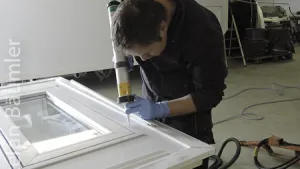

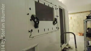

    Hallo Zusammen,
    wieder mal ein kleines Update... es geht voran, wenn auch sehr langsam. Mittlerweile ist die Panoramaklappe dran.
    Natürlich ist das nicht alles an einem Tag passiert.
    LG Stefan

    Hallo Stefan!
    Du bist ja ein Fux 8)
    Das Fenster ist zu klein, was macht er, er schneidet ein größeres Loch in die Wand :lol::lol::lol:
    So ein "Panoramafenster wollte ich auch realisieren, hatte dann aber aufgrund des Grundrisses keine vernünftige Möglichkeit mehr, cool!
    Grüße Peter

    Hallo Stefan,
    die Panoramaklappe sieht richtig gut aus, ich bin schon auf das Endergebnis gespannt. Du wirst sehen die Klappe macht richtig gute Laune, selbst bei unseren aktuellen Ausbauarbeiten mit dem tollen Wetter kommt mit Sonne und Wärme schon der Frühling in die Kabine :wink:

    • #207
    @ Peter: Ja, Gell... konnte mir keine Größeren Fenster leisten, dann hab ich mir gedacht: Wofür hab ich denn die Festoll? Also Fenster mal eben vergrößert... :roll:
    @ Ronald: Ich war ja schon immer für die Panoramaklappe. Nadine ist nach wie vor der Meinung, es wäre unnötiger Luxus... Aber Du kennst ja dazu die Geschichte... Bin schon auf den ersten Einsatz gespannt. Mal sehen wer Recht behält.

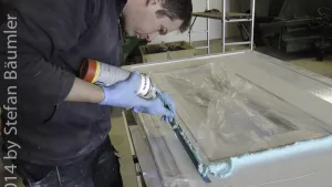

    So, liebes Forum,
    endlich gibts mal wieder ein paar News von mir bzw. der Kabine. Die Panoramaklappe wurde fertig gestellt. Ich hoffe sie bringt den gewünschten Effekt. :roll:
    Viel Spass beim Gucken... Stefan

    Zitat von kuhtreiber_74
    So, liebes Forum,
    Hallo Stefan!
    Sieht toll aus, auf jeden Fall eine ganze Menge Arbeit so eine Klappe!
    Grüße Peter

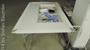

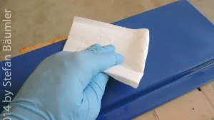

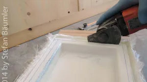

    Hallo liebe Mitleser dieses Threats...
    es gibt wieder Neues zu berichten... Das eine kubische Form bei einer Kabine am leichtesten zu realisieren ist, ist den meisten von uns hier ja klar. Aber verschiedene Gründe, wie z.B. Spritverbrauch, Böschungswinkel, Optik, etc... haben, zumindest in meinem Fall, für die ein oder andere Schräge und das viertelrunde Eckschutzprofil gesprochen. Natürlich hat mich das vor die Herausforderung gestellt, die Schutzecken für das Eckschutzprofil zu organisieren. Leider bekommt man diese nicht im nächsten Laden um die Ecke. Aber auch wenn man seinen Blick über den Tellerrand hinaus richtet stellt man fest, das es hierfür eigentlich so gut wie nichts fertiges gibt. Es gibt lediglich für die Ecke viertelrund/viertelrund/viertelrund eine fertige Eckkalotte eines Holländischen Herstellers. Diese wirkt aber haptisch nicht wirklich wertig. Des weiteren hat diese aber auch nicht wirklich gut gepasst. Vielleicht hätte ich ein größeres Stück meiner Ecke entfernen müssen. Darin habe ich aber nicht wirklich einen Sinn gesehen. Also was bleibt einem über? Ok, ich weiß schon, es ist mal wieder die Stefan(Luxus)variante - aber so bin ich eben... Ich laminiere die Schutzecken selbst... Es hätte mit Sicherheit auch die Variante gegeben die Ecken direkt auf die Eckleisten zu laminieren - das wollte ich aber nicht, denn so hätte ich meine komplette Konstruktion mit der elastischen Verklebung in Frage gestellt...
    Also, dann mal los mit laminieren. Ich hatte das aber noch nie vorher gemacht. Es findet sich etwas Literatur auf der Internetseite der Firma R+G (Rubrik Lexikon "eWiki"). Eine weitere große Hilfe war aber auch mein "Laminiermentor" Scott. An dieser Stelle hier mal ein dickes Dankeschön für Deine Unterstützung beim Negativformenbau (war ein sehr lustiger, wenn auch anstrengender Abend... "stupfen" nicht "picken" :roll: ).
    Auch wenn die folgenden Bilder vermuten lassen, das die ganze Laminiererei schnell von Statten geht... Es ist wirklich eine langwierige "Sauarbeit" die sehr zeit- und dreckintensiv ist und mich über mehrere Wochen begleitet hat... Doch seht euch selbst die Ergebnisse an. Ihr wollt ja eh nur Bilder :wink:
    LG Stefan

    Hi Stefan,
    wenn man sich die Puzzle anschaut, mit denen Du die Urformen hergestellt hast, kann man sich den Arbeitsaufwand gut vorstellen. Wie immer bei Deinen Gewerken kan sich das Ergebnis wirklich sehen lassen. Da Du ja für die Urformen die Original-Eckprofile verwendet hast, dürften die Radien Deiner fertigen Ecken etwas zu klein geraden sein. Mit einem ordentlichen Kleberbett lässt sich das aber wohl gut ausgleichen. Mich beeindruckt dass Du vor keiner Herausforderung halt machst. Weiter so :D

    Hallo Michi,
    vielen Dank für Dein Lob... aus Deinem Munde ist das immer was besonderes! Ja, Du hast recht mit den Radien, die sind etwas kleiner. Ich habe aber im Vorfeld ausprobiert das auch noch zu ändern. Das wäre aber soooo... ein gigantischer Mehraufwand gewesen, das ich es unterlassen habe... Wenn man die Ecken bei der Montage dementsprechend fixiert, dann klappt das auch. Ich kann die 2mm Kleberschicht weitgehend einhalten.
    LG Stefan

    • #214
    Hallo Stefan, schön auch das Ergebnis der nächtlichen Action zu sehen. Sind wirklich gut geworden dein "3 in 1" Profilecken. Hat Spaß gemacht und jeder Zeit wieder...

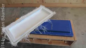

    • #219

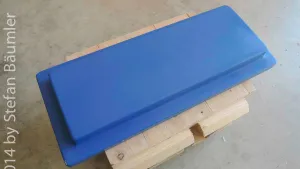

    nachdem ich ja gerade mal so richtig schon im Laminieren bin, habe ich mich gleich noch um die Ausbuchtung für die Rücklichter gekümmert und eine GFK-Schale gebaut. Als Form diente eine nach meinen Maßen vom Schreiner gefräste MDF-Platte. Bei dieser Version ist aber zu erwähnen, dass es ein paar Lagen Füller braucht, um das MDF nicht mehr saugfähig zu machen. Man wächst durch seine Aufgaben...
    Liebe Grüße
    Stefan

    Mann, Stefan, was ein Detailperfektionismus!
    Stellt sich nur die Frage: "Baust Du eigentlich hauptsächlich weil Dir das Tüfteln Spaß macht, oder ist das wirklich ein Ausbau für ein greifbares Reisedatum?"
    Verlier das Reiseziel nur nicht aus den Augen, andernfalls kannste den LKW gleich verkaufen und nur die Kabine als Dein Hobby behalten... :lol:
