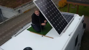

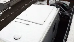

    Ebenfalls zu den Solarmodulen: habe auch 2 Stück drauf, insg. 500 Wp. In meinen Augen müssen sie aufstellbar sein, wenn man sie ganzjährig nutzen will. Denn zum einen ist im Winter der Sonnenstand so niedrig, dass man wertvollen Ertrag verschenkt. Und, aktuell, muss der Schnee abrutschen können, sonst geht gar nichts mehr.
    Die Aufstellmimik von solarmaxipower.de halte ich allerdings nicht für praktikabel. Da muss man ja auf dem Dach rumkriechen, um die Dinger auf- und wieder abzustellen (vor dem Losfahren), ausserdem kann man dann nicht platzsparend mehrere Module aneinandersetzen.
    Bei mir sieht es so aus:
