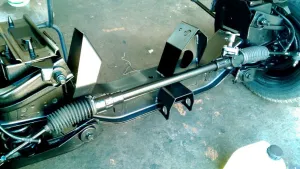

    hi morry,
    ich schwöre auf: http://www.korrosionsschutz-depot.de/
    am einfachsten:
    - ruf die jungs an, die geben bereitwillig telefonische hilfestellung (mail geht natürlich auch)
    - lass dir den katalog schicken, da steht ne menge drin welches material wofür etc. (verarbeitungshinweise kannst auch runterladen)
    mein liebstes produkt: http://www.korrosionsschutz-depot.de/shop_xtc/index…86e32ea3dfa1365
    lg
    jörg
    (nein, ich bekomme keine %te)
