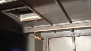

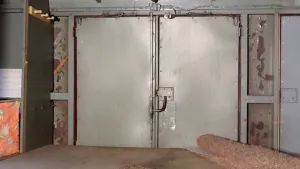

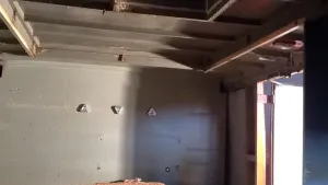

    :D Moin. Ich hab da mal gleich die ersten Fragen. Der Aufbau hat so zwei, drei Stellen, die undicht sind. Die Klappen hauptsächlich. Ich möchte den Aufbau natürlich dicht kriegen, Isolierung ist eher zweitrangig, da hauptsächlich (erstmal :D )
    Sommerbetrieb angedacht ist. Wie und womit dichte ich dieses Dach am besten ab? Ne vernünftige Dachverkleidung muß natürlich danach noch ran. Ebenso an den Wänden. Auf die Türen (außer hinten) kann ich verzichten, die können zu und hinter der Verkleidung bleiben. Wer hat Tipps?
    Danke schon mal.
    Lg

    ...zum Beispiel wie der derzeitige Wandaufbau ist. Da seh ich Holz und Blech...und woraus ist die obere Deckenfläche? Plaste?
    Haste mal rausbekommen, wo genau das Wasser herkommt? Eimer oder Schlauch auf dem Dach und mal innen geschaut, wo es genau herkommt?

    Moin, der Aufbau ist komplett aus Holz, außer die Klappen im Dach (wofür auch immer die gut waren), die sind aus Blech. Und genau an den Übergängen Holz/Blech ist er undicht. Die Türen sind von innen und außen mit Blech beplankt.

    ..... die Dinger wahrscheinlich schon was länger undicht sind. Ja nachdem, wo der gestanden hat, kann es durchaus sein, dass die Feuchtigkeit schon etwas länger Zeit gehabt hat, ins Holz einzudringen.
    Also das Blechteil rausschrauben und das Holz genau anschauen. Wenn es rund um den Klappeneinsatz, der übrigens zur Be- und Entlüftung diente.... (Klimaanlage des kleinen Mannes....hihi) Faul- odter Rottstellen im Holz gibt, ist es mit Neuabdichtung durch irgend eine Wunderschmiere nicht getan.
    Dann kannst Du gleich überlegen. auf welche Weise du das Dach neu "eindecken" willst, z.B. Ersatz des kompletten Daches durch GFK-Sandwich oder ähnliches. Man kann, wenn man was von der Schreinerei versteht...im Notfall hier im Forum den Anton fragen.... auch Teile der Abdeckplatte, die faul sind, ausschneiden und ersetzen. Eine Methode, wenn Du es beim Holz im Ausbau belassen willst, wäre z.B., alle Dachaufbauten entfernen, beschädigte Holzteile aussägen und das Ganze mit einer 6 mm Siebdruckplatte, die Du aufklebst, abdeckst. Wenn die fest ist, kannst Du unten die ausgeschnittenen Plattenteile duch von innen ausgeklebte Sperrholz Stücke, die auf Maß zugeschnitten werden, esetzen. Dazu sollte man das große Indstriemaß bei den Platten verwenden, die es in 2,50 x 5,xx m im guten Holzhandel zu bestellen gibt, dann hast Du keine Nähte auf dem Dach. Über Kleber etc. ist hier schon viel geschrieben worden, bemühe mal die Suchfunktion......
