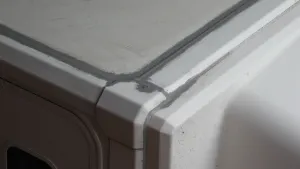

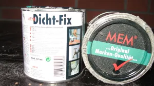

    also ich habe den Übergang von der GFK Platte zum Profil mit MEM Dicht-Fix gestrichen( siehe Fotos). Jedes Jahr im Frühjahr pürfe ich die Dichtung und trage neu auf. Seid dem ist es an den Stellen dicht. Meiner Meinung nach kommt es auch drauf an wie viel sich das Dach "bewegen" kann. Bei mir Stützen die Möbel das Dach und dadurch gewegt es sich nicht mehr so viel.
    Habe "nur" Wasser im Fahrerhaus vor dem Übergang zum Koffer, aber nur wenn ich im Regen fahren. Da muß ich noch mal suchen.
    Wobei ich das "Dicht-Fix" noch immer für nicht das optimale "Mittel" halte, denn es ist verstärkt mit Glasfasern und härtet somit starr aus. Bei mir ist es an den Kanten eingerissen, auch bei viell. weniger Bewegung im Koffer halte ich eine dauerelastische Lösung für die bessere Wahl!
