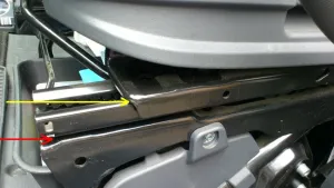

    nach längerer Schreibabstinenz wieder eine Frage,
    da ich mir für meinen Ducato Drehkonsolen gekauft habe.
    Kommt die Konsole zwischen Sitz und Gleitschiene? ==> Gelber Pfeil
    Oder zwischen Sitzbock und Gleitschiene? ==> Roter Pfeil
    Liebe Grüße,
    AXEL

    Hallo Axel,
    die Drehkonsole sollte unter die Sitzschienen also auf die Sitzkonsole.
    Sonst kann es Probleme geben beim Drehen oder hat die Drehkonsole oben Schienen drauf?

    Ich würde von unten nach oben
    Sockel
    Drehkonsole
    Sitzschienen
    Sitz
    Dann kann man den Sitz beim drehen verschieben, falls er irgendwo ansteht.

    Dann baue ich sie nach dem roten Pfeil ein.

    Beide Sitzkonsolen sind eingebaut.
    Die Konsole wird mit den zuvor gelösten 6 Schrauben T40 auf
    den Sitzbock geschraubt (Entriegelungsgriff zeigt zur Fahrzeugmitte).
    Darauf wird der Sitz gesteckt. Zum befestigen des Selbigen
    benötigt man dann noch 2 Schrauben M8 x 15mm (oder 20mm)
    und 4, am besten selbstsichernde Muttern M8.
    Ich musste den Sitz dann nochmal ausbauen, da ein Blech unterhalb des
    Gurtschlosses etwas abzuflexen war.
    Für beide Sitze benötigte ich deßhalb ca.: 2 Stunden.
