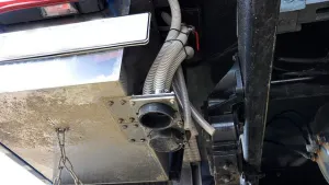

    Anbei noch ein Bild von einer, für mein dafürhalten, sauberen Entleerungslösung.
    Grüße Peter
