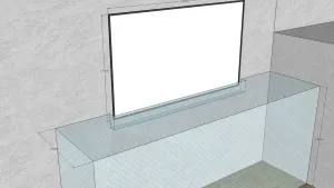

  • jan_b
    350
    • 15. April 2012 um 17:07
    Hallo Christopher,
    der Doppelboden ist leider äußerst solide (Stahlrohrrahmen), den tasten wir lieber nicht an. Im Moment schwebt uns so etwas vor wie im Anhang, also mit kleiner Aussparung in der Arbeitsplatte.
    Nicht sonderlich elegant aber sollte funktionieren.
    Das Fenster passt uns eigentlich allgemein an der Stelle wo es ist, wegen 5cm zu tief scheint alles andere recht aufwändig/unverhältnismäßig (von Kosten nicht zu reden ;)).
    Merci,
    Jan
      • 251,24 kB
      • 1.538 × 979
    5.005
    • 15. April 2012 um 18:46
    Hallo Jan,
    so kannst Du den Küchenblock doch gut machen.
    Ich würde allerdings um den Ausschnitt in der Arbeitsplatte einen kleinenRand machen so
    das Dir da nichts in richtung Fenster runterlaufen kann. Wasser oder eine andere Flüssigkeit
    sollte vor der Vertiefung gestoppt werden.
