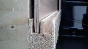

    Hallo Axel,
    hast Du die Führungen für die Schiebetüren selber gebaut oder fertig gekauft?
    Falls gekauft, wäre ich an der Quelle interessiert.
  • AxelKleitz
    1.261
    Kraterrand
    • 15. August 2011 um 19:16
    • #43
    Selber gebaut.
    Materialkosten 30€.
    Mach mir ein Angebot.
    AXEL

    Hallo Axel.
    Danke für das Detailfoto.

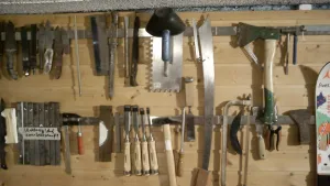

    Hallo, Axel,
    mir gefällt Di Idee mit der Magnetschiene für's Besteck außerordentlich gut. hast Du damit schon Erfahrungen gemacht oder ist das auch für Dich eine neue Idee? Ich werde meine Kabine ja zukünftig auch tagein, tagaus mit mir herum fahren - da sollte das Besteck dann auch dort bleiben, wo ich es hin gehängt habe...
  • AxelKleitz
    1.261
    Kraterrand
    • 16. August 2011 um 14:03
    • #46
    Hallo Wolfgang,
    ich habe mein komplettes Werkzeug inclusive Axt und große Schraubzwingen in der Werkstatt so befestigt.
    In meinem Wohnwagen habe ich sie auch schon getestet.
    Wenn man auf nummer: "Noch sicherer" gehen will, nimmt man 2 Leisten übereinander.
    Gibts übrigens bei einem Schwedischen Möbelhaus.
    Die in meiner Werkstatt haben noch 5€ gekostet, mittlerweile sind es 9.
    Beim Installieren kann es sein das einem die Leiste ins Fleisch beisst!
    Grüße:
    AXEL

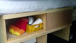

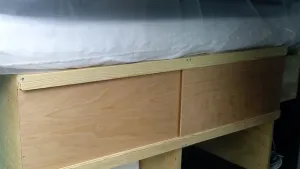

    wenn ich deine Fotos richtig interpretiere liegt die abgebildete Schiebetürenkonstuktion quer zur Fahrzeug Fahrtrichtung.
    Wenn du nun " scharf" bremsen mußt, dann verzögerst du die Masse deines Autos.
    Du und alle nicht fest mit dem Fahrzeug vrbundenen Teile "fahren" aber weiter---- du hoffendlich nur bis zum Sicherheitsgurt.
    Die nicht fest verankerten Teile hinter der Schiebetüre ebenso bis zur Schiebetüre----- und ich denke, die Türenführung wir diese Kräfte nicht aufnehmen.
    Schaue dir dazu mal die Filme der Fa. Bott an----- die sagen mehr als 1000 Worte.
    Wolfgang
    5.003
    • 16. August 2011 um 18:29
    • #50
    Hallo Wolfgang,
    ich kann deine Bedenken verstehen und nachvollziehen.
    In den Stauräumen vom Axel denke ich werden nicht die Gewichte verstaut werden wie in einem Werkzeugregal.
    Mal ganz davon abgesehen dürfte kein serien Wohnmobil duch die Gegend fahren wenn der Ausbau solchen Belastungen stand halten müsste.
    Ich bin der Meinung das ein mit etwas Nachdenken beladesnes Fahrzeug keine zu große Gefahr darstellt.
    Bei Axels Schiebetürenschrank habe ich keine Bedenken das die schiebetüren zuviel Last abbekommen da noch eine bremsende Leiste verbaut ist
    ( sieht man gut auf dem Bild mit der gelben Box).
  • AxelKleitz
    1.261
    Kraterrand
    • 16. August 2011 um 19:23
    • #51
    Danke Christopher,
    im übrigen sind das die beiden Fächer für Klamotten.
    In einem der ersten Bilder ist auch zu sehen wie der gesamte Kasten gesichert ist und
    das alles schwere dort verstaut ist.
    Nett das ihr alle so besorgt seid um mich.
    AXEL

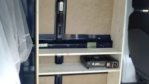

    • 17. August 2011 um 15:43
    • #53
    Hallo Christopher,
    anbei das erste Schrankfoto.
    Gruß:
    AXEL

    Hallo Axel,
    Du legst ja ein ganz schönes Tempo beim ausbauen hin.
    Mach langsam sonst wird Dir schnell langweilig :wink: :lol: .
    Wie ich sehe hast Du einen Gaskartuschenkocher und schließe daraus das Du keine Gasanlage verbauen willst!?
    Falls Du mal etwas mehr für einen Kocher ausgeben möchtest und zwei Flammen benötigst empfehle ich Dir den Origo 3000.
    Das ist ein Spirituskocher aus Edelstahl.

    Die Magnetschiene find ich auch lustig, allerdings hätte ich ich sie nicht an dieser Stelle montiert.
    Alternativ würde ich Besteck lieber immer in eine Schublade oder ähnlichen geschnossenen Behälter verbannen. Hast Du schonmal drüber nachgedacht, dass die Gabeln bei einem Unfall unkontrolliert durchs Auto schleudern könnten?
    Achja, und wie ich sehe reist ihr mit Hund - also ich esse mit meinem Hund nicht von derselben Gabel, wenn Du verstehst wie ich meine ;)
    Die Schiebetür find ich auch super, im ersten Moment hätte ich aber gedacht, Du hättest es noch einfacher gelöst: Einfach mit der Kreissäge zwei Nuten in den Vierkant gesägt - wäre das nicht gegangen? So habe ich mir mal eine Schiene für eine einfache Besteckschublade gemacht (wo wir wieder beim Anfang sind...)
