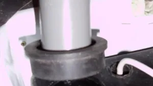

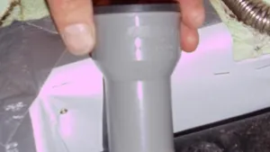

    Hallo zusammen!
    Wir haben doch nicht schweißen müssen... bzw. den Versuch nicht gewagt.
    Ich habe einen Dichtgummi gefunden, der sehr gut passt. (siehe Bilder)
    50er Loch gebohrt, Dichtgummi eingesteckt und das40er Rohr dadurch.
    Da ist dicht und außerdem ist der Spaß auch etwas felxibel. Eine Schweißnacht/Klebenaht könnte evtl Spröde sein und reißen.
    Grüße und vielen Dank für eure Kommentare und Tipps.
    Simon
