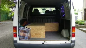

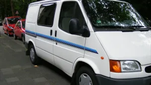

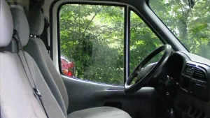

    So noch die Bilder.
      • 152,55 kB
      • 800 × 600
      • 201,01 kB
      • 640 × 853
      • 187,13 kB
      • 800 × 600
    Gruß Kitflyer

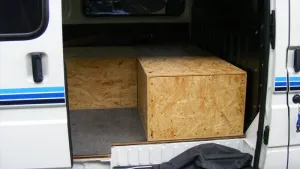

    kurz zum Material der beiden "Kisten". Irgendwie kann ich mich an diesem "Farbenspiel" nicht satt sehen. Mir gefällt das.
    Vorsicht bei der Verarbeitung. Eine vereiterte Wunde reicht denn die Spänne sind richtig scharf.
    Die Höhe der Kisten mit 40 cm habe ich so gewählt um noch gerade sitzen zu können.

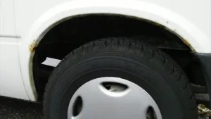

    Hinten links der Radkasten ist die einzige Stelle die so befallen ist.
    So noch die restlichen Bilder.
      • 120,13 kB
      • 800 × 600
      • 195,36 kB
      • 800 × 600
    Gruß Kitflyer

    Hi Harald, die Chemikalien wie Teroson, Dinol etc, aber auch Mike Sanders haben innen nix zu suchen, weil sie ausdünsten und in dem Dunst wirst Du nicht schlafen wollen. Da ist eigentlich nur Rost beseitigen, wenn welcher da ist, und das Nachrosten von innen durch Rostschutz und Lack zu verhindern. Wenn Du dann mit PE-Schaum oder auch Styrodur isoliert hast, sollte das für einige Jährchen gut halten. Ein bischen Kondens ist ja eigentlich immer im Spiel dadurch dass du beim Schlafen Feuchtigkeit ausdünstest, aber mit der Isolierung kommts normalerweise nicht in Mengen an die Außenwand ran und ein paar Tröpfchen kann der Lack schon noch ab. Immer gut durchlüften hilft. Die Gefahr, dass es von außen schließlich durchrostet, ist größer.
    Mit der Möblierung hast Du ja schon das gemacht, was ich Dir als fester Bettkasten vorgeschlagen hatte. Wenn es das für dich "tut"....hihi.... dann ist es doch ok.
