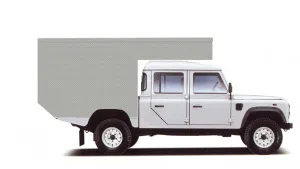

    Hier nun die Idee:
    Axel
      • 98,88 kB
      • 600 × 450
    Landrover 130CC TD4
    x-Vision-x Leerkabine
    (wird derzeit gebaut)

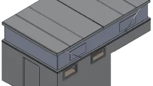

    Die Kabine wird als Plattform (Ladefläche kommt runter) so gebaut:

    kannst Du bei der Paralellhubdach-Variante mit Dachlast anheben? Wieviel Kilos drückt es nach oben?
    Ich bin noch unsicher ob es die gleiche Stabilität wie eine vorne angeschlagene Variante erreicht.

    Hallo Flori,
    das Hubdach ist bis zu 150 Kilo belastbar. Nur die Gasdruckdämpfer sollten auf das Gewicht abgestimmt sein. Gehalten wird das Dach dann von den Stützen, die sich beim Aufklappen aufstellen. Da hat Markus eine super Idee gehabt es zu lösen.
    Ich hatte bei seiner Kabine mich auf das Dach gestellt. :shock:

  • flori130
    23
    • 28. März 2011 um 22:23
    Hallo Axel,
    ....gute Idee. Vielen Dank für den Tipp! So simpel und einfach - eigentlich. I keep in mind... Habe ja noch Zeit.

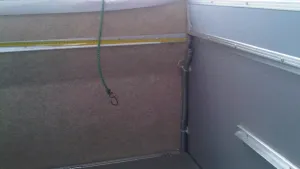

    nachtrag: auf meinem handy habe ich ein bild gefunden, weil ich mal was ausgemessen habe...
    so sieht die verkleidung über dem styrodur im detail aus. mehr bilder von innen habe ich derzeit nicht greifbar.

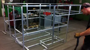

    So, heute habe ich das notwendige Styrodur 2500C in 40mm bestellt um die Kabine zu isolieren. Die Felder werden mit 40mm Styrodur beklebt und die 30mm Rohre werden dann noch mit 10mm Styrodur aufgefüllt, so dass dann eine gerade Fläche entsteht. Was ich dann als Verkleidung nehme muss ich mir noch überlegen.
    Ferner habe ich die 4 Fenster Seitz 500 * 300 und das WC Dometic bestellt.

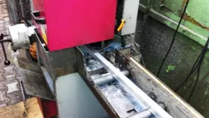

    Für die Kabine wurden die ersten Rohre auf Länge gesägt.
    Noch schwer zu glauben, dass da meine Kabine entsteht. Doch Markus hat mein vollstes Vertrauen.
    Axel

  • OffroadBox
    23
    Bei Braunschweig
    • 3. April 2011 um 11:44
    So, ich habe meinen Landy schon mal nackig gemacht. :wink:
    ..und die Firma x-Vision-x macht aus dem Stangenpuzzel einen Rahmen...

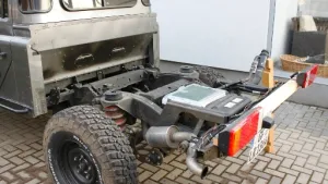

  • OffroadBox
    23
    Bei Braunschweig
    • 3. April 2011 um 19:07

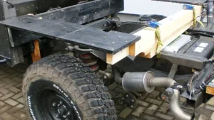

    So, nun noch schnell notdürftig mit Holz die Radläufe abgedeckt und dann kann Sir Henry damit fahren.
    Nicht schön, aber (hoffentlich) ausreichend. Dann kann die Kabine kommen...

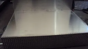

      • 181,59 kB
      • 1.280 × 960
      • 227,55 kB
      • 1.280 × 960
      • 110,08 kB
      • 1.280 × 960
    Landrover 130CC TD4
  • OffroadBox
    23
    Bei Braunschweig
    • 9. April 2011 um 18:13
    ich bin einfach nur begeistert. :D
    Fühle fast schon, wie es sich in der Kabine wohnen läßt. :wink:
    Wer direkt Kontakt mit Markus aufnehmen will, hier seine Mail: anfrage [ADD]x-vision-x.de
    Ich halte Euch auf dem laufenden.
