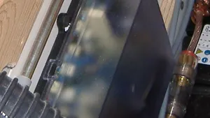

    Die Heizung ist eine Truma E2400, aber unter dem Link find ich dazu keine nützlichen Infos. Ein Stromlaufplan wäre da schon klasse. Das Kabel, das da offensichtlich ab ist, ist an der Zeitschaltuhr, Kontakt 8. Da kommt ein gelbes raus, ist abgezwickt, vom Kabelbaum kommt auch ein gelbes, abgezwickt. Mir drängt sich hier natürlich der Verdacht auf, daß die zusammengehören, aber einfach zusammenklemmen, wenn ich nicht weiß, wofür, will ich nicht. Schaltplan wäre also klasse, wie schon erwähnt. Ich hab mal eine Reihe von Bildern angehängt, wo man alles sieht, was ich drin hab.

    Also ich hab gestern mal mit Truma telefoniert und hatte einen sehr netten und hilfsbereiten Servicemenschen dran :D
    Er hat mir eine Aufgabe gegeben, daß ich prüfen soll, ob der sporadisch anlaufende Lüfter auf auf die 2 Stufen regaiert, d.h. in der großen Stufe der Heizung auch schnedller dreht. Damit könnte er den Fehler eingrenzen.
    Das hab ich gemacht und nochmal angerufen und er hat mir jetzt gesagt, daß es nun entweder die Platine oder die Thermostatplatte sein könnte. Ich soll die Platine mal einschicken, dann wird sie geprüft, ggfs. ersetzt/repariert, andernfalls wäre es das andere Teil.
    Nur jetzt mal die Frage eines Unwissenden: wo finde ich die Platine??? Er hat gesagt, im Kabelbaum irgendwo muß ein kleines Kästchen sein, ca. 10x10cm, darin ist die Platine.
    Hmmmm, wie sieht das Ding aus und wo finde ich es? Ich hab hinten am Boiler ein kleines Truma-Kästchen mit durchsichtigem Kunststoffdeckel angeschraubt, darin ist eine Platine, aber gehört die nicht zum Boiler?
    Kann mir jemand das Ding beschreiben, das ich da finden und ausbauen soll?

    Das Teil hab ich gefunden, das is am Boiler angedockt. Wars also doch die richtige Platine :roll:
    Also ausbauen und zu Truma einschicken - oder hat jemand einen Tip, was ich da als Selbstdiagnose mal machen könnte?

    Ähm...Ähm...
    der Boiler hat auch eine Platine/Steuergerät....nicht das Du die falsche wegschickst. :mrgreen:
    Bei meiner Truma E steckte die Platine mit im Gehäuse der Heizung.
    Da bitte mal genau schauen.
    Wenn es dann eine Platine im Kunststoffgehäuse ist, dann wird die von Truma getauscht.
    Ist es nur eine nackte Platine, dann geht garnichts mehr bzw. muß dann ein guter Elektroniker her.
    Ich hab seinerzeit mit Kollegen ganz schön gerätselt. :roll:

    OK, muß ich also doch nochmal ganeuer schauen, danke :?
    Ich hab das dem Techniker auch schon gesagt, daß Carthago die Trumatic sehr schön versteckt hat... Man findet sie kaum und kommt auch kaum hin, ohne das halbe Auto zu zerlegen :( Ich hab mir aber (zufällig) letztes Jahr so ein kleines Endoskop-Kamerateil zugelegt, damit kommt man in jedes Versteck...
    Also werd ich mich mal auf die Suche machen...
