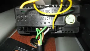

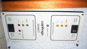

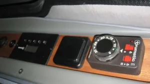

    • 3. April 2011 um 14:51
    Auch Moin,
    Also seit gestern is der Malibu wieder im Rennen ( 8) ) und ich hab mal nachgeschaut:
    1. Heizung
    Die Heizung ist eine Truma E2400, aber unter dem Link find ich dazu keine nützlichen Infos. Ein Stromlaufplan wäre da schon klasse. Das Kabel, das da offensichtlich ab ist, ist an der Zeitschaltuhr, Kontakt 8. Da kommt ein gelbes raus, ist abgezwickt, vom Kabelbaum kommt auch ein gelbes, abgezwickt. Mir drängt sich hier natürlich der Verdacht auf, daß die zusammengehören, aber einfach zusammenklemmen, wenn ich nicht weiß, wofür, will ich nicht. Schaltplan wäre also klasse, wie schon erwähnt. Ich hab mal eine Reihe von Bildern angehängt, wo man alles sieht, was ich drin hab.
    2. Bordcontrol
    Ich hab das Panel mal rausgeschraubt, ich kann zwischen keiner der Leitungen eine Spanung messen. Auch hier: Stromlaufplan wäre toll, weil ich keine Ahnung hab, was das für Kabel sind, die da ankommen... Typ der Bordcontrol bzw. des Panels ist 230-1.
    Und auch hier hab ich Bildchen angehängt...
