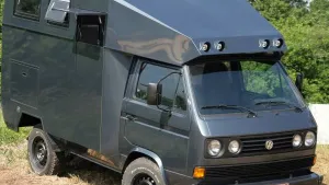

    Die Kabine stelle ich mir im unteren Bereich des Fahrzeug vor, so wie Bernd Jäger es gemacht hat, damit die dann eingeschränkte Offroad-Fähigkeit noch etwas verbessert werden kann (verglichen mit org. Syncro Gipsy).
    So, das zu meinem Planungsstand...
    Bis denne, Claus
