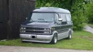

    Ich bin zwar schon ein paar Tage hier angemeldet aber meistens lese ich nur still mit.Einige von Euch kennen mich aus dem PU Woka Forum wo ich etwas fleißiger schreibe.Meine Vorliebe in Sachen Campingfahrzeugen gilt den US Pickups(hauptsächlich der Luxus und der V8 Sound)mit Absetzkabinen.
    Nach 3 selbstgebauten Kabinen hab ich mir einen US Schoolbus umgebaut mit dem wir unsere Surftouren machen.Jetzt ist aber wieder Zeit für den Bau einer Kabine.Der Aluvierkantrahmen war schnell fertig und mit 3mm Aluverbundplatten in Edelstahloptik mittels Bechernieten beplankt.Jetzt geht es an den Innenausbau.Die Fenster und die Dachluke sind schon drinnen.Die Kabine wird eine kleine 2 Personenkabine mit 230cm Bodenlänge und 180cm Innenhöhe bei einer Innenbreite von 194cm.Geschlafen und gekocht wird unten.Der "Alkoven wird Schrank für allerlei Bettzeugs usw.5Kg Gas für Kocher und Spüle mit Tauchpumpe und Abwasserkanister reichen für den Sommerkurztripp.
    Nach einer Bastelvorlage meines Konstukteurs(Sohnes) ging es los.
    Und so sieht es z.Z.aus.
