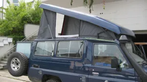

    Ich baue auf meinen Wohnwagen ein Aufstelldach al la T4 Westfalie und viele andere. Angeschlagen an der Vorderseite, also hinten hoch.
    Ich befürchte, meine erste Idee funktioniert nicht, daher suche ich jetzt solche Scharniere, wie auf dem Bild zu sehen sind.
    Weiß jemand wo ich die herbekommen kann?

    Ah, hast du gemerkt,dass du sonst vorne nicht genug Höhe bekommest? :wink:
    Du kannst die Scharniere z.B. bei Reimo als Ersatzteile für deren Dächer kaufen (für teuer Geld), oder du pilgerst mal über die Schrottplätze nach alten VW Campingbussen.

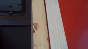

    Hier mal schematisch dargestellt, was mein Problem ist. Die rechte Leiste ist die Kante von dem Deckel, die linke ist fest am Dach. Wenn ich jetzt das Dach kippe, entsteht eben dieser Spalt, den ich zu überbrücken habe?
    Was könnte da funktionieren?

    Achso,du brauchst also nicht mehr Hubhöhe durch die Scherenkonstruktion.
    Nach deinem Bild musst du doch nur das Scharnier unter die rechte Leiste montieren, Drehpunkt unten rechts, dann paßt es doch. Oder versteh ich was falsch?
