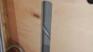

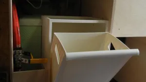

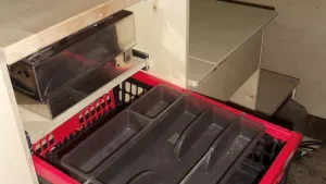

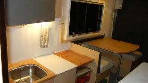

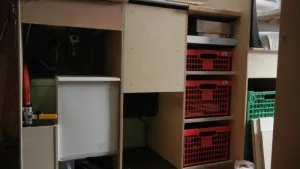

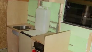

    Auch die an der Naßzelle angeschlossene Küchenzeile hat ihren Platz gefunden - inkl. erstem Sitz der Dinette: 50cm Sitztiefe (- 8cm Polsterkeil) auf 60cm Breite. Darunter ein geschlossenes Staufach ca. 16cm hoch und weiterer Stauraum für 2 große Klappkisten (40cmx60cm) gestapelt

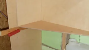

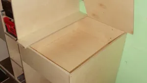

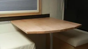

    Die Sitzflächen sind 70cm vom Boden erhöht. Zwischen den Sitzbänken entsteht noch ein Podest mit ca. 25cm Höhe vom Boden.

    Multiplex gefällt mir auch. Aber wenn man die Baumarkt-Variante (B-Qualität) nimmt sind auch hier immer wieder krumme Hunde mit dabei. meistens geht's, da es dann mit Schrauben ganz gut hingezogen werden kann. Aber grad bei den Sitzflächen der Bänke - klappbar - ist's nicht so toll.
    Da hab ich aber auch nur 12mm genommen, vielleicht hätte das stärker sein sollen. Jetzt werd ich das drunterliegende Fach einfach ein- bis zweimall unterteilen und die senkrechten Trenner als zusätzliche Auflagen für die Sitzfläche verwenden, dann biegt sich da auch nix mehr durch. Aluwinkel von unten wäre die alternative, aber dann drücken diese auf den Inhalt, wenn man nicht aufpasst und bei Laptop usw. wär das nicht so geschickt :?

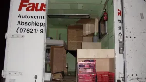

    So, hier die versprochene Bilderdoku:

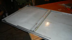

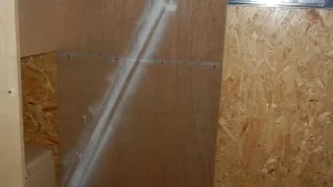

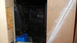

    Ich habe gestern eine 1. Version der Schiebetür zum Fahrerhaus gebaut (siehe Bilder).
    Heute hab ich das 6mm Holz mit 30mm Styrodur aufgedoppelt. Bald folgt eine dünne Deckplatte (wahrscheinlich dieses weißes Schrankrückwandzeugs...) und ein Rahmen.
    Als Schiebelager dient ein Paar 60cm Schubladen-Vollauszüge.

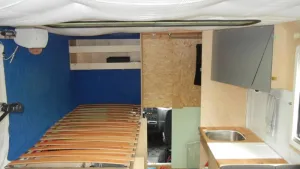

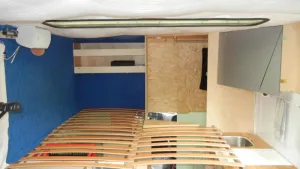

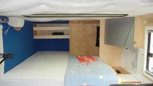

    Auch am Bett konnte ich weiter bauen.
    Eine knappe Hälfte (ca. 150cm) erweitert die Liegebreite von Kopf bis ca. Knie um 75cm. Damit stehen für die Oberköper 165cm Breite zur Verfügung. Lediglich die Füße müssen dann noch zusammen gesteckt werden - der Rest darf nach belieben :P
    Hier auch gut zu erkennen die Decke: Wir haben große Leinen-Tücher als Wandverkleidung aufgehängt. Das ging recht schnell und ist flexibel - kurz auf/zu klappt ganz gut.
    An dieser Stelle möchte ich auch verdeutlichen, dass diese Projekt inzwischen durch 2 Selbstausbauer verwirklicht wird. Alleine war alles ziemlich mühsam. Seit Marina mit eingestiegen ist geht es viel fixer voran. Am Anfang hat sie hier und da mal mitgeholfen. Inzwischen ist sie genau so fleißig wie ich mit dabei.
    Ein Partner beschleunigt die Bauphase nicht nur, sondern bereichert auch die Kreativität und der Spass-am-Bau Faktor liegt viel höher!

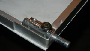

    Auch aussen ist es voran gegangen. Der original Fensterausschnitt hat einen Rahmen aus Alu-Winkelprofil bekommen. Die Klappe wird in die Fenstervertiefung eingeschoben und über 4 Bolzen an den Ecken fixiert.
    Momentan kann ich diese Klappe nur im Stand montieren, da eine Sicherung für während der Fahrt leider noch fehlt. Evtl. werde ich die Klappe mit zwei "Klappscharnieren" mit Federn (..wie meißt im Küchensdchrank oberhalb des Kühlschranks zu finden) fest anbauen.

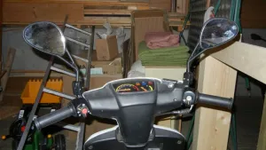

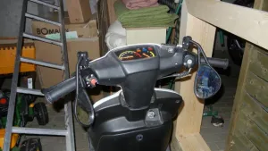

    Da der Roller ja in einer Box im Innenraum verschwindet und diese möglicht flach werden sollte musste ich die Spiegel bisher immer abschrauben - mühsam und die Gewinde waren langsam aber sicher verorgelt.
    Im Internet bin ich auf Klappspiegel gestoßen. Gewinde auf M10 vergrößert und montiert.
    Die Spiegel sind nicht schön und flattern im Fahrtwind auch etwas... aber es funktioniert.
