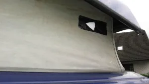

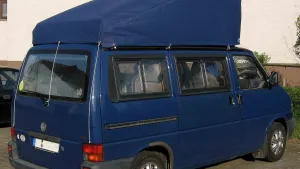

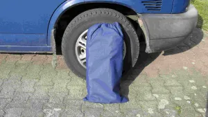

    so, es ist vollbracht. die mütze ist fertig. farbe ging vor funktion, also hat sich blau gegen grau durchgesetzt. mit der geringeren helligkeit kann ich leben.
    der stoff ist sehr stabil und raschelt nicht. die verarbeitung ist gut, mit doppelten nähten. auch ist das ganze schön winddicht, trotz des lüftungsschlitzes zur karosserie hin. gegenüber dem california-standard wurde die lage der ösen auf der küchenseite geändert, sodass das fenster nicht behindert wird.
    ich werde auf der küchenseite wohl noch eine kederschiene setzen. die befestigung am keder ist besser als mit den gummischnüren.
    insgesamt bin ich sehr zufrieden. mal seh'n wie das erste gewitter wird.

    hi wolfgang,
    schaut super aus.
    du hast doch einen malibu28, keinen cali, oder?
    hast die mütze bei cali camper bestellt und haben die dir die mütze für malibu maße geschneidert? was hast du denn im endeffeckt bezahlt?
    ist der stoff isoliert?

    hallöchen,
    ich nehme mir manchmal die freiheit, nicht 24 stunden online zu sein :lol:
    der bus ist ein malibu 28 kr.
    die mütze ist maßgeschneidert bei einem kurztrip nach freising. hat 2 tage gedauert.
    preis bei 330 euronen.
    der stoff ist airtex, den gibt's nicht isoliert.

    ich wollte auch nicht drängeln. nur hatte ich einen kleinen austausch mit herby unter meinen fragen und wollte die eigentlichen fragen eben nach oben holen.
    wie zieht man denn die mütze auf? erst das dach hoch und dann auf die leiter? oder kann man die mütze drauf machen und dann das dach aufstellen?
    wäre super, wenn du später noch mal deine erfahrungswerte posten könntest. würde mich sehr interessieren, wie sich die mütze bei regen bewährt, im sommer kühl hält und später dann mal im winter, oder herbst wärmt.
    nochmals danke und beste grüße
    karsten

    hi,
    die montage ist total einfach. die mütze einfach auf das liegende dach legen und dann das dach langsam aufstellen. ein bisschen vorn und hinten zupfen, abspannen, das war's.
    im mai geht's in die alpen, dann kommen die nächsten infos.

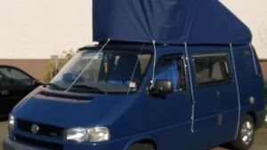

    ja nun, das mit dem frühjahrscamping hat sich nicht ergeben.
    dafür aber im juni in kärnten. die üblichen gewitter im drautal hat die mütze wind- und regenmaßig untadelig überstanden.
    beim sonnenschein gibt's abzug in der b-note. systembedingt staut sich natürlich die wärme ein wenig. wo nix offen, kommt nix rein ... und auch nix raus. für die mittelmeercamper ist wohl die variante 'heller stoff' besser geeignet. dafür sieht das dunkelblau am malibu einfach geil aus. ich hätte vom fleck weg mindestens drei stück verkaufen können ;)
    nun zu den tipps:
    eine kederleiste (brandrup) auf der küchenseite ist empfehlenswert. die gummistrapse funktionieren zwar, aber je mehr gummi, desto mehr verhedderei beim auf und abbau.
    ganz wichtig! beim rauf und runter: die radioantenne einschieben, sonst gibts krumme sender.
    das tarp auf dem bild ist ein tc4 3x4m. das technocotton ist wesentlich angenehmer als ein ripstop-nylon. macht keine geräusche und trocknet auch gut.
