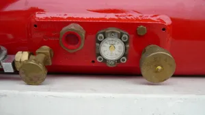

    Habe im ebay.ch bei einem Schweizer Verkäufer einen Gastank (natürlich mit schweizer Standort) ersteigert.
    Der Verkäufer hat folgendes geschrieben:
    Gastank von meinem VW T2 original Westfalia Joker. Ist frisch lackiert und mit den dazugehörigen Haltern versehen.
    Müsste neu geprüft werden.Keine Beschädigungen und ist dicht.
    Am 18.03.09 hat der Verkäufer die folgenden Angaben hinzugefügt:
    die Füllmenge ist 13,9 kg, Baujahr 83, letzte Prüfung 96, Länge 80 cm Durchmesser 22 cm, das Druckreduzierventil mit separater Anschlussmöglichkeit ist dabei.
    Naiverweise bin ich davon ausgegangen das der Tank von einem Schweizer Verkäufer im Schweizer Ebay mit Schweizer Standort auch eine Schweizer Zulassung hat...hat er aber nicht!!!
    Und somit müsste ich die komplette Tankprüfung inkl. Röntgen für etwa sFr.800.- machen oder kann ich ihn nur ilegal gebrauchen...und das will ich nicht!
    Zitat des zuständigen CH-Kontrolleurs: 'Der Aufwand für die Wiederkehrende Prüfung im üblichen Rahmen (inkl. neues, vom EGI geprüftes Sicherheitsventil) beträgt CHF 246.- pro Tank, für die Einzelabnahme ca. CHF 850.- pro Tank. Die Kosten für die Prüfung sind in jedem Fall geschuldet, auch wenn aufgrund der Ergebnisse der durchgeführten Prüfungen die (Weiter-)Verwendung abgelehnt werden muss.'
    Der Tank stammt aus einem aus Deutschland importierten VW T2 Westfalia Joker, hat aber keine Papiere und auch keine Befestigungen, denn die hab ich beim Verkäufer gelassen, da ich sie nicht bräuchte.
    Hat jemand Interesse an dem Teil? Für sFr.100.- plus allfälliger Versand würd ich mich davon trennen...sonst kommt er ins Ebay.de

    der Tank stammt noch aus einer Zeit, da Gastanks in Deutschland noch in die Fahrzeugpapiere eingetragen werden mußten. Sofern der Bus mal eine Deutsche Zulassung hatte, kann davon ausgegangen werden, dass er auch eine in Deutschland akzeptierte Prüfung hatte. So viel ich weiss, benötigt man aber für die Prüfung die Paiere, wobei bei meinem Gastank im Womo sich der Prüfer auch nur für die Bescheinigung über die wiedekehrende Prüfung interessiert hat.
    Die Druckprüfung kostet in Deutschland so um die 150 Euro, wobei meist auch der Druckminderer ausgetauscht wird (natürlich weitere Kosten).

    Hier hat sich ein Fehler eingeschlichen...der Tank kann bei diesen Abmessungen (d=22, L=80cm, 80%-Füllung) maximal 18-20 Liter Flüssiggas (=ca9-10kg) aufnehmen, die 13,9kg beziehen sich auf das Leergewicht des Tanks!

    Schon vorher hab ich vom Christian die Antwort bekomen:
    sobald er die 10-jährige Prüfung in Deutschland hat, kann er jederzeit "legal"
    betrieben und befüllt werden.
    mfg christian
    http://www.gas-tank-pruefung.de/
    Danke nochmals! :D

    dann würde ich den Tank ohne Prüfung verkaufen, was auch legal ist, sofern darauf hingewiesen wird. Ich bezweifele nämlich stark, dass die Prüfkosten beim Verkauf über Ibäh reinkommen werden.
