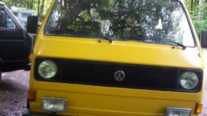

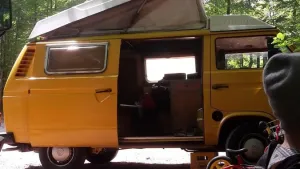

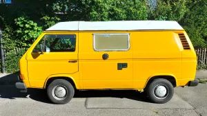

    Hallo Krabbe!
    Kannst Du mir vielleicht den Unterschied zwischen dem Hit I und Hit II noch etwas genauer beschreiben, da ich nicht so genau weiß, welches davon meiner ist? Hier wären zwei Fotos, vielleicht kannst Du mir weiterhelfen...
    Hier sind ein paar Bilder...
    Ganz lieben Dank, Joey

    Hallo Joey,
    kannst Du mal bessere Bilder vom Ausbau posten?
    Ich vermute, der Bus ist kein Carthago, sondern hat nur ein Carthago Dach.

    Es ist leider innen nichts mehr drin, das sind ältere Fotos und auch da waren da wild irgendwelche Sachen zusammengeschustert. Ich denke auch, dass es nur das Dach ist, die Frage ist nur welches. Vermutlich das Hit 2 Dach, oder? Falls Du einen Tipp hast, wo ich hierfür einen Faltenbalg bekommen kann, wäre ich über jede Info dankbar - auch über einen Schneider/Sattler, der das schonmal gemacht hat...

    Ja, das ist das Dach vom Hit ll.
    Das gab es auch so zu kaufen. Mein Bruder hatte es damals auch auf einem Selbstausbau.
    Einen original Faltenbalg wirst Du heute vermutlich nicht mehr dafür bekommen.
    Wenn Du die Gelegenheit hast, versuch mal zu messen, ob der Balg vom Westfalia-Dach passen könnte.
    Ansonsten ggf. mal hier nachfragen: https://www.stoffamstueck.de/faltenbalg/faltenbalg
    Ich habe mit dem Anbieter keinerlei Erfahrungen, nur mal gesehen, dass er so etwas macht. Es gibt vermutlich auch noch andere Anbieter. Du findest dort aber auch die Stoffe etc. um es selber zu machen.
