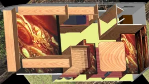

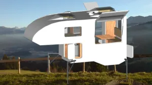

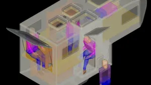

    Hoi Flykai und willkommä do! :D
    Hast Du das Teil schon aufgezeichnet?
    Würd mich interessieren!
    Hab selbst etliche 3d-CAD's erstellt um dann doch was anderes zu machen... :lol:
    Im Anhang siehst Du die 'Entwicklungsstufen' 5, 10 und 13 von insgesammt 15... :oops:
