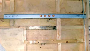

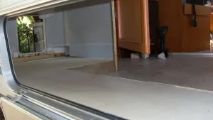

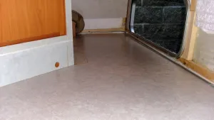

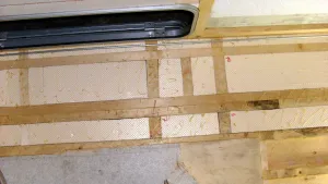

    Nachdem ich ja schon einige Bildchen eingestellt habe will ich kurz über den Stand des Projekts "Arbeit statt Urlaub" berichten:
    Seit nunmehr ca. 4 Wochen werkele ich täglich an meinem Wohnmobil. Das ganze bringt unglaublich viel Arbeit mit sich, macht aber auch ein Stück weit Spaß - wenn man mal davon absieht, daß der ganze Urlaub dafür draufgeht. So hatte ich mir Camping eigentlich nicht vorgestellt...
    In Zwischenzeit ist die eigentliche Reparatur des Schadens fast abgeschlossen. Den Boden habe ich wieder vollständig neu aufgebaut und von unten mit 6,5 mm wasserfest verleimtem Buchensperrholz beplankt. Das Styropor habe ich wie empfohlen durch Storodur ersetzt. Die Oberseite habe ich mit leichtem 6mm Pappelsperrholz beplankt und flächig mit der Rahmenkonstrukion und dem Styrodur verklebt. Kleber wie bereits gesagt PU Caravankleber von Technicoll - bin nach wie vor begeistert davon. Als Bodenbelag habe ich 0,7 mm PVC gewählt, denke das Originale war 1mm stark, spielt aber keine große Rolle da es sowieso nur im Staufach zu Tage tritt und sonst unter der Duschwanne verschwindet.
    Wenn die Zeit noch reicht werde ich alle Kunststoffteile im Außenbereich mit RAL 7001 Autolack lackieren, da diese sehr unschön vergilbt sind. Sorge machen mir noch die etwas marode Duschwanne, die nicht mehr als Ersatzteil lieferbar ist sowie die Befestigung der Stoßstange.
    So, und nun ein paar Bilder:

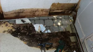

    ... und noch ein paar Bilder:

    ... und weiter geht's:
