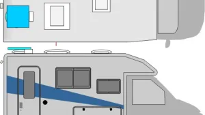

    welchen Platzbedarf hat die Samy Solar auf dem Dach bzw wie groß ist ihr Aktionsradius (und ab wo wird der gemessen)? Muss sie in einer bestimmten Richtung (zB Fuss in Fahrtrichtung vorn) montiert werden?
    Auf der Zeichnung wäre sie hinten (hellblau), hinter einem Midi-Heki ... kann das passen? Zwischen Midi-Heki und Ende Kabine (Rückwand) sind es knapp 1,2m.

    OK, habe einen Link zu den Daten erhalten .... danach wirds ganz schön knapp an der Stelle, auch weil der Fuss immer in Fahrtrichtung vorn montiert wird.
    So wie eingezeichnet geht es jedenfalls nicht, die Schüssell müsste ca 15cm nach hinten .... da muss ich mal schauen, ob/wie das Ding da raufpasst :evil:
