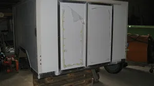

    Traraaaaa.... mit einem Gewaltakt habe ich die Aussenhaut der Unterschale Freitag nacht fertig bekommen, so daß ich die Kabine aufsatteln und damit am WE den ersten Teil eines Umzugs bewältigen konnte! :D:D:D
    Es geht zwar langsam voran, aber inzwischen sehe ich wirklich eine ganz kleine Chance, zum Leerkabinentreffen die Kabine - wenn auch noch ohne Innenleben - vorzeigbar zu haben! Jetzt geht es daran, das Dach so weit fertig zu machen daß wir in drei Wochen den zweiten Umzugsteil damit machen können. Dazu noch eine GfK-Platte von unten auf den Kabinenboden kleben - dann kann es zwischen den Jahren weiter gehen, sofern die Temperaturen es dann zulassen.
    Aber eins muß ich sagen: das Fahrverhalten von unserem Flitzer (der wohl den namen 'Happy Hobo' bekommen wird) wird mit der Kabine richtig angenehm - ich freu' mich drauf, endlich mit der Kabine auf Tour gehen zu können... bald....
    P.S.: ein Bild von der Rückseite folgt noch - keine Frage :wink:

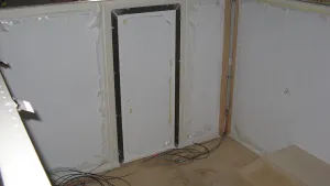

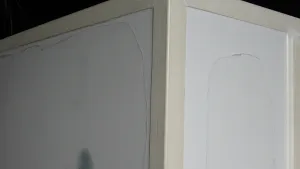

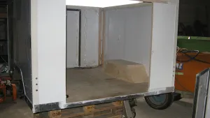

    So, wie versprochen hier noch ein paar Bilder meiner Baustelle.
      • 434,68 kB
      • 768 × 1.024
      • 602,03 kB
      • 1.024 × 768
      • 486,74 kB
      • 1.024 × 768

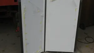

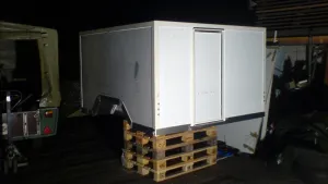

    Ein schöner Rücken - kann auch entzücken ... :roll:
      • 589,85 kB
      • 1.024 × 768
      • 513,98 kB
      • 1.024 × 768
      • 601,95 kB
      • 1.024 × 768

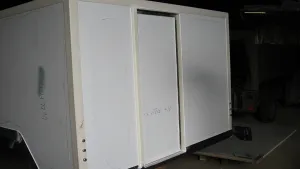

    Auch einmal ein Update in diesem Thread, weil es ja auch die Wände angeht: die fenster sind eingebaut...
      • 312,77 kB
      • 1.632 × 1.224
