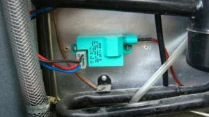

  • Also mein Kühlschrank zündet gar nicht. Es kommt kein Strom für die Zündung an. Es wird also wahrscheinlich auch der Schalter oder der Hochspannungserzeuger sein denn die Sicherung ist heil.
    Meine Frage: Muß ich um den Schalter auszubauen den Kühlschrank ausbauen (nach vorne ziehen) und ist das nicht etwas kompliziert auf Grund der Gasleitungen (Da will ich nicht so gerne ran)?
    Welches Teil ist der Hochspannungserzeuger? An der Rückseite des Kühlschranks ist ja unten hinter einer schwarzen Blende ein türkises Bauteil von dem die Kabel glaube ich zum Schalter gehen. Was ist das genau und kann ich da evtl. schon messen ob 12V anliegt oder nicht..? und wenn wo genau..? Denn dieses Teil wäre ja leicht ausgetauscht wenn es defekt sein sollte..
