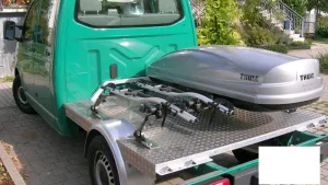

    Die letzten Fotos! Bitte auch Teil 1, Teil 2 und Teil 3 anschauen!!!

    Hallo Wolfgangchen,
    Hut ab, sieht super aus.
    ..und gleich noch ne Frage. Hast Du noch Gewichtsreserven? Bekommst Du hinten noch einen Motorradträger dran?

    Hallo Wolfgang
    Glückwunsch ! Sieht echt klasse aus !!
    Ich wäre froh wenn ich auch schon soweit wäre, aber so wei es aussieht dauert es bei uns doch noch ein wenig :?
    Ich hab mir ja auch das Pappelsperrholz AW100 mit Gabun Oberfläsche bei Fa. Hisch in Karlsruhe geholt. Da mir die Gabunoberfläsche aber nicht wirklich gut gefällt, sind nun einige Teile beim Schreiner zum funieren.
    Frage: Wie hast du die Klappen gebaut ?
    Sind die Füllungen lackiert ?
    Was für Material hast du für den Doppelboden verwendet ?

    Hallo Rainer,
    die Füllungen für die Schränke sind aus 3mm Pappelsperrholz. Die Füllungen der Hängeschränke bestehen aus eloxierten Aluminium-Lochblechen. Als Rahmenhölzer habe ich mir vom Schreiner Pappelleisten hobeln lassen. Stehen wie eine Eins.
    Als Bodenplatte habe ich Siebdruckplatten genommen. Werden normalerweiser für Anhängerböden genommen. Habe selbst einen Segelflugzeuganhänger und die Bodenplatten halten schon ewig.
    Die Schrankwände wurden mit weißem Acryllack gerollt. Man sieht wirklich keinerlei Spuren. Weil alles weiss ist, habe ich unten noch die bewährten Alu-Lochbleche als Trittschutz an die Wände gebaut.
    Die Schranktüren wurden mit Klarlack (Acryl-Parkett behandelt).
    Viele Grüße und viel Spaß beim weiteren Ausbau!!!

    Hallo, VWBusmann,
    da ist leider nicht mehr viel mit Reserven. Mit vollem Tank und mir drin, Reisefertig mit Bettzeug und zwei 5kg Gasflaschen (voll) passen noch 260kg rein. Gesamtgewicht wurde nicht verändert sondern bei 3000kg belassen. Habe nur die Zusatzfedern von MAD drin. Bringen eine ganze Menge an weniger Durchhang, dabei sind die Fahreigenschaften mit Kabine Spitze!!! Ohne Kabine zwar hart, aber einen Tod muß man sterben, wenn man nicht sein ganzes Geld opfern will. Ist auch nicht für Monatelange Expeditionen gedacht. Habe auch weiterhin noch vor mit der Reisegestaltung flexibel zu sein. In ferne Länder geht es auch in Zukunft noch mit Flugzeug Rucksack und Zelt. Außerdem werden die zwei Kinder auch nicht mehr lange mitfahren. Ich denke, dann reicht es locker.
    Viele Grüße Wolfgang

    Hallo Wolfgang,
    Danke für die Auskunft.
    Sind bei den 260kg verbleibender Zuladung deine Klamotten, Lebensmittel, Klappstühle und das ganze Zeugs schon drin im Wagen oder muß das noch abgezogen werden?
    Meines Wissens nach gibt es den T5 doch auch mit 3,2t ab Werk?
    Warum hast nicht den genommen?
    Ich bin der meinung man kann nie genug Zuladereserven haben. Hätte an deiner Stelle bestimmt auf 3,5t aufgelastet. Hab aber auch fast immer ein Motorrad dabei und das schluckt ganz schön Zuladung.

    ich habe keinen neuen gekauft. Der Wagen hatte 6000km und war in Wolfsburg als Werksfahrzeug unterwegs. Also fast neu. Dafür aber nur incl. Steuer 23.000.- Euro. Man kann ihn aber ohne technische Änderungen auf 3200kg auflasten. Werde ich wohl auch machen.
    Das würde ich auch machen.
    Es fährt sich einfach ruhiger wenn man weiß das man noch unterhalb des zulässigem Gesammtgewicht ist wenn man in eine Kontrolle kommt.
