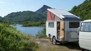

Unsere Eigenbauabsetzkabine
  • Ronald
  • 5. Januar 2007 um 22:28
  • Ronald
    357
    Köln
    • 12. Januar 2007 um 17:10
    Kannst Du mal Detailfotos und ggf. Zeichnungen vom Aufstelldach hier einstellen? (Schaniere, Abdichtung, etc.) Ich denke, da gibt es hier einiges an Interesse.
    _________________
    Viele Grüße, Krabbe
    Hallo Krabbe,
    da ich zur Ausfuehrung von Fenstern im Dachstoff eh noch Fragen habe, habe ich im Selbstbauforum diesbezueglich einen neuen Thread aufgemacht:
    http://www.womobox.de/phpBB2/viewtopic.php?p=19650#19650
    Dort habe ich auch weitere Fotos eingestellt.
    Gruss Ronald

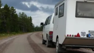

    Mit etwas :wink: Verspätung kann ich nun auch diese Frage beantworten:
    Gewicht Anhänger ohne Kabine laut altem Fzg.schein 240kg.
    Wiegeschein AH mit Kabine 820kg (inkl. Batterie, Kompr.kühli, Heizung&Tank, Solarmodul, Geschirr etc).
    D.h. Kabine mit Aufstelldach, Innenausbau & Technik 580kg. Damit bin ich zufrieden.
    Nachdem im Sommer 2008 der erste HU Termin für mein Anhängerfahrgestell fällig war, wollte ich doch nun auch endlich die bisher nur als Ladung montierte Kabine in den Papieren eintragen lassen.
    Naja, letztes Jahr wurde das dann erstmal nichts mehr, aber nach der Winterpause sollte es dann los gehen.
    Der erste von mir konsultierte TÜV Prüfer in einer großen TÜV Niederlassung (in der Info: moment, da hole ich mal unseren Experten...) war abschreckend lustlos und unmotiviert und erzählte erstmal was von Materialgutachten für die verwendeten Multiplexplatten etc :shock: .
    Etwas überrascht habe ich dann mal beim Hersteller angerufen - die verkaufen die Platten im großen Stil im Bereich Fahrzeugbau. Nun, sowas haben die nicht und ich war auch der Erste der so etwas benötigte... :?:
    Mit dieser Info und dem Anhänger hintendran nochmal zum selben TÜV: Ah, der ist aus Multiplex (nichts anderes hatte ich vorher deutlich erwähnt), dann geht's auch ohne Materialgutachten :roll: ...Aber nun war's die Befestigung zwischen Kabine und Fahrgestellrahmen: 8x M10 Bolzen mit großen U-Scheiben. Na -das geht aber garnicht :evil: , die mickrigen U-Scheiben könnten sich ja durch die 2x 9mm Multiplexbodenplatte arbeiten...Da solle ich doch bitte mindestens 200x200mm große 5mm starke Stahl(!)platten vorsehen... :shock:
    Noch mein Hinweis das die Kabine nun ja schon 2 Jahre auf dem Rahmen sitzt ohne sich einen Millimeter bewegt zu haben...egal, das muß so sein.
    Nun denn, es gibt ja noch andere TÜV Prüfstellen hier in der Gegend: kleinere Prüfstelle und direkt mit dem Prüfstellenleiter gesprochen.
    Der hatte einige nachvollziehbare Änderungswünsche die ich dementsprechend umsetzte. Weiterhin Wiegeschein und ein paar technische Unterlagen besorgt bzw erstellt und dann hat es auch mit der Eintragung geklappt. Und ein paar alternative Reifengrößen wurden auch noch mit eingetragen.
    Der Anhänger hat sich für uns fünf auf den letzten vier Sommerurlauben nach Island, Frankreich, McPom und auf die Lofoten gut bewährt.
    Die Idee mit nur einem Fahrzeug auszukommen und dabei gleichzeitig innenstadtfreundlich&tiefgaragentauglich zu sein sowie gleichzeitig die Urlaubsansprüche einer 5köpfigen Familie zu erfüllen ist mit dem Gespann aufgegangen. :D
    Der Verbrauch mit Anhänger betrug mit dem 70PS schwachen T3 ca. 11L, inzwischen mit T4 TDI Syncro im Schnitt 10L.
    Der Anhänger läuft völlig problemlos hinterher, auch bei Wind oder schlechten Straßenverhältnissen ist das Fahrverhalten sehr gutmütig.
    Solange es vorwärts geht ist das Gespann sehr wendig, der Wendekreis entspricht dem des Zugfahrzeug, d.h. Auf einer etwas breiteren 2spurigen Straße kann i.d.R.gewendet werden.
    Einzig die Einfahrt in unbekannte einspurige Straßen überlegt man sich nun etwas genauer :wink:
    Das Aufstelldach ist bei sommerlichen Temperaturen durch die gute Durchlüftung sehr angenehm und liefert noch gratis das Campingfeeling vom zelten :wink: . Bei extrem schlechtem Wetter hat ein festes Dach natürlich seine Vorteile. Man muß eben Kompromisse machen 8)
    Und lange Weile kommt auch nach der Fertigstellung jetzt nicht auf. So richtig fertig wird sowas ja eh nie, und etwas zum verbessern oder ergänzen findet sich auch immer... :wink:

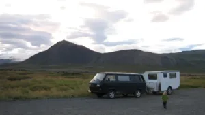

    ...und noch ein paar Bilder für Eure nächsten Urlaubspläne :wink: ...
    Ronald
