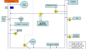

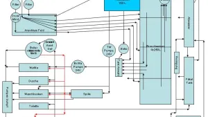

    Frage: Wie verhält sich die Shure Flow Wasser Pumpe wenn sie schon Druck angeliefert bekommt? Es geht konkret darum das ich uns einen "City" Wasseranschluss integriert habe siehe:
    Es ist aktueller stand das der City anschluss nach Filter und Druckminderer in die Sammelschine eingefügt ist. Dadurch benötige ich kein sep. rückschlag Ventil da nur manuell geöfnet wird... wie die anwahl der einzelnen Tanks auch....
    ABER was sagt die Pumpe dazu.. lässt diese überhaupt wasser durch???
    Immer für offene Worte und Kritik zu haben
    UUPPSS das obere ist die Heizung
    LG Stefan

    schicke Zeichnungen, ganz schon komplexer Aufbau. Warum 4 Tanks? Wie selektierst Du die im einzelnen? Was für ein Fahrzeug wird das?
    Vielleicht hast Du ja Lust, Dich und Dein Projekt kurz vorzustellen. Herzlich willkommen jedenfalls einstweilen!!!
    Die Druckwasserpumpen lassen meines Erachtens keinen Druck durch, denn sie sind ja auch in der Lage, einen geförderten Druck ohne Rückschlagventil aufrecht zu erhalten. Aufgrund der Funktionsweise dürfte dies in beiden Richtungen der Fall sein.
    Aber warum fügst Du den Cityanschluß nicht einfach nach der Pumpe ein? Wenn Du dort ohnehin einen manuellen Dreiwegehahn einbaust zum Zuschalten des City-Anschlusses, ist das ja gar kein Problem, zumal die Pumpe wie gesagt dem Druck standhält. Und Stadtwasser, das ohnehin mit etwa 4-5 bar ins Auto kommt, muß ja nicht mehr gepumpt werden...

    Du hast schon recht, man könnte den City W. Anschluss nach der Pumpe einfügen, vom baulichen her wäre es mir anders lieber. Du weisst das die Pumpen in beide Richtungen dicht sind? OK dann muss ich da noch ein bisschen überlegen.
    Um die anderen Fragen zu beantworten:
    Es handelt sich um ein MAN Kat 6x6 Fgst. das für eine Langzeit Reis ausgestattet wird. Bilder etc. werde ich im dafür vorgesehenen Bereich posten. Die Brauch Wasser Tanks sind aus folgendem Grunde separiert: Hast Du noch "gutes" Wasser in einem oder 2 Tanks muss man nicht Wasser fragwürdiger Herkunft oder Geschmack nachfüllen und somit alles Wasser "verderben" ggf. wieder partiell ablassen wenn anderes verfügbar.
    Die selektion der Tanks erfolgt vor der BW Pumpe manuell.
    Um den Stadtwasser Druck zu senken ist ein Druckminderer vorgesehen denn ab und an können es schon mal mehr wie 6 bar werden... und dann wäre auch der Boiler VA Schrott...
    Mercie für die Antwort

    Worin liegt Deiner Meinung nach der Aufwand bei der Verwendung eines Druckmind. ?
    MfG
    Stefan

    Chr. Missverständniss:
    Der DM soll natürlich nur den City Druck absenken... alles andere macht keinen Sinn.
    SIEHE GRAFIK oben
    War so frei die Bilder einzustellen Klick: http://www.womobox.de/phpBB2/viewtopic.php?t=3044
