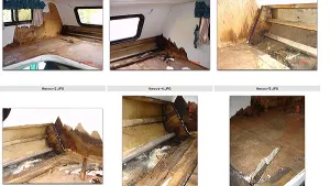

    hallo leute,
    ich bin ziemlich am ende ! sollte dringend ein paar tipps zur instandsetzung nach wasserschaden im alkoven und seitenbereich links haben !
    da hat´s bei dem vorbesitzer wohl einige zeit lang reingepisst.. (alkoven) und fenster.
    habe bereits einiges aufgemacht und das morsche holz angefangen zu entfernen...
    projekt 1)es was nur in den alkovenecken richtig feucht, das wasser kam wohl über die ecknaht und auch das alkovenfenster, sowie über die fugen der aufbauleuchten am alkoven.
    die alkovendecke ist auch bis zur hälfte nass unter der isolierung (war so eine dampfsperre aus pappe dazwischen ...total nass..muss die wieder rein ?)
    projekt2)..die linke seitenwand am tisch ist unterhalb des fensters ebenfalls naß (kein bild)....die fenster werde ich allesamt neu abdichten und setzen müssen, ist aber wohl das kleinste problem denke ich.
    den holzunterbau im alkoven kiege ich mit isolierung wohl auch noch gut hin...die vordere alkovenrundung aber würde ich gerne (um schwitzwasser zu vermeiden und auch zusätzliche stabilität zu erhalten) mit glasfasermatte auslegen so richtig in die stoßnaht bis in die ecken hoch und dann irgendwie ausschäumen ...ist das empfehlenswert ? oder lieber nur mit steinwolle ausstopfen nach der glasfaserverstärkung...?
    ...wenn ich die glasfasermatte aufbringen will, sollte ich dann vorher in die eckfugen irgendein dichtungsmittel reinspritzen, oder spachteln ?
    welches material verwende ich am besten ?
    ...resüme: also wenn einer mir tipps zum planmäßigen vorgehen und zu den materialien geben kann bin ich "saumäßig" dankbar.
    ...das fahrzeug ist übrigends ein 1993er ford E350 mit coachmen-aufbau.
    armin, der sich eigentlich auf eine womo-saison gefreut hatte.
    viele fragen auf einmal..aber irgendwo muß ich anfangen.
    jedenfalls glaube ich(und das ist das wichtigste wohl) daß ich weiß wo´s herkam .
    ...ach ja..kann ich für die neubeplankung der seitenwand styro-gips-verbundmaterial verwenden ...und . muß das zeug mit der GFK-haut verklebt werden (mit was)

    Hallo Armin,
    das sieht ja fast so schlimm aus wie bei meinem Karmann :wink: .
    Also mal vorweg, das ist alles machbar aber wenn du es dauerhaft reparieren willst, hast du auch viel Arbeit vor dir (ich weiß wovon ich rede, bin nämlich auch gerade dabei).
    Zu den Materialien: ich würde wieder das einbauen was drin war also Holz, Isolierung usw. mit Glasfaser (und Polyester oder Epoxidharz) auf Alu wäre ich vorsichtig, bringt nicht unbedingt was, oder ist da kein Alu sondern GFK drunter? Erst mal die unichten Stellen finden und die Ursache des Wassereintritts ergründen. Das kann eine alte Kantendichtung, Alufraß, verrostete Schrauben usw... sein. Wahrscheinlich ist an den Stellen wo das Wasser eingetreten ist, die Lattung verfault, da muß erst mal neues Holz rein sonst bekommst du das nicht dicht. Du wirst nicht vermeiden können die Randprofile an den betreffenden Stellen zu entfernen nur dann kannst du mit neuem Butylband und möglichst auch wieder neuer Dichtung abdichten. Das Zeug ist alles Meterware und du bekommst es beim Womohändler. Die Leuchten mit Sika 221 abdichten oder neue mit neuer Dichtung kaufen, kosten nicht die Welt (ca. 9,- Euro/Stück)
    Holz gibt es im Baumarkt (achtung, ist oft sehr verzogen!) beim Schreiner oder auch beim WoMo Meister ist besser. Als Isolierung verwende ich Styrodur statt Styropor und Mineralwolle mache ich auch keine mehr rein, die saugt mir zuviel Wasser. Das Styrodur lässt sich auch ganz gut biegen wenn man es etwas einschneidet. Wenn alles trocken und wieder isoliert ist, kannst du von innen mit Pappelsperrholz in 3 oder 4 mm verkleiden. Aber bis dahin hast du noch ein wenig Arbeit...
    Wenn dein Aufbau aus Alu/Holz Sandwich ist, dann kannst du von innen NICHTS abdichten, da mußt du von aussen ran!
    Ich bin wie gesagt auch gerade dabei (bin dir nur ein paar Tage voraus :wink: ) also wenn du mehr Fragen hast, helfe ich gerne soweit ich kann. Wichtig ist, dass du erst mal alles was verschimmelt oder morsch ist, rigoros entfernst.
    Gut Holz, Martin
    ...der aus einem Feuchtbiotop gerade wieder ein WoMo macht :lol:

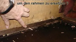

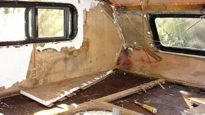

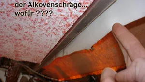

    ich habe jetzt soweit grob abgerissen und stehe jetzt bevor ich zu radikal werde vor folgenden fragen:
    -??muß ich zum einziehen des neuen holzrahmens im alkovenboden die beiden seitenwände (die eigentlich recht gut sind und trocken ) abreißen ? höchstwahrscheinlich schon werdet ihr "ja" sagen, denn sonst kriege ich das profil unter der wand gar nicht raus, oder soll ichs rausfräsen....das kleine seitenfenster darüber wird eh neu abgedichtet und neu gesetzt.
    -??über der isolierung des alkovendaches schaut eine gummihaut raus...das hat mich verunsichert..bevor ich die isolierung abreise und damit diese (vielleicht wichtige) haut verletze frage ich lieber ob einer damit was anfangen kann....im schlimmsten fall geht das ding bis auf´s dach hoch wo ich auch gummihaut gesehen habe...über dem gummi scheint auch nix mehr von GFK o.ä. zu kommen !! (habe an einer stelle die styroisolierung vorsichtig abgemacht ) ...das kann doch nicht sein ?!
    -?? die kantenprofile sind wohl tatsächlich so wie ihr gesagt habt...das sollte also mein erstes abdichtprojekt werden.
    -?? die überreste des sperrholzes im alkovenboden (schwarz und feucht) müssen abgekratzt werden von der GFK-haut... bevor ich neue styrodur draufmache ...richtig ? oder kann ichs trocknen lassen und dann verkleben ?
    armin

    Wenn Du die Kappen am Eckprofilende abschraubst, kannst Du mit einem Schraubenzieher den Füllkeder aufhebeln ung ganz herrausziehen, danach kommst Du an die Schrauben die das Eckprofil halten.
    Was die Gummihaut bezwecken soll ist mir nicht ganz klar, vermutlich nur um Reibungsgeräusche zu verhindern........
    Die Seitenwände sind warscheinlich waagerecht mit dem Alkovenboden verschraubt, ich würde hier die Seitenwände nicht abmachen, das artet in uferloser Arbeit aus, schneide die Senkrechten Latten ein Stück oberhalb des Bodens ab und schau das Du die untere Leiste irgendwie so austauschen kannst, zur Not die Schrauben wegflexen wenn sie nicht unter der Eckleiste
    sichtbar sind.
    Diese Leiste kannst Du mit Sikaflex einkleben, ebenso das entfernte Stück aus der senkrechten und hier mit zwei Leisten rechts und links davon verstärken, ebenso mit Edelstahlspaxschrauben schräg, verschrauben.
    Wasserfecken stören nicht weiter, schlimm wird es, wenn sich Schimmel bildet, was weich ist muss raus, inzwischen sollte der Rest abgelüftet sein.

    hallo christianus,
    ...vielleicht habe ich mich nicht richtig ausgedrückt oder es ist aus den bildern nicht genau ersichtlich...die seitenwand liegt auf der außeren rahmenleiste auf, ist aber naß und muß ja dann entfernt werden..jetzt frage ich mich, ob ich das teil rausbekomme ohne die direkt darunter und danebenliegende außenhaut zu beschädigen. ich würde jetzt einfach mal die ohnehin durchgemoderte vordere lange schenkelleiste rausnehmen und dann sehen ob die spannung dann so nachläßt daß ich die beiden äußeren schenkel rauskriege (bezug: bild 62959)
    - meine andere frage bezog sich auf den GFK - boden des alkovens der jetzt freiliegt und nur noch mit einer verklebten holzschicht (ganz dünn) behaftet ist : muß oder kann ich das mit dem multimaster (guter tipp übrigens) abschaben ohne die GFK-haut zu verletzen ? eigentlich könnte ich doch auch die neue isolierung draufkleben....
    armin

    • 11. Mai 2006 um 20:10
    Hallo Armin,
    wenn du schon dabei solltest du alles rausnehmen was irgendwie feucht, morsch oder schimmelig ist, dann hast du Ruhe. Holz das nach dem trocknen noch fest ist (mit Schraubenzieher einstechen und testen) kannst du drin lassen, alles was weich ist muss raus, da hält ja sonst nichts mehr (Schrauben, Leim etc...). Die Kunststoffleiste in der Isolierung hat keine tragende Funktion denke ich, ist wahrscheinlich nur geklebt oder getackert um die Isolierung zu fixieren.
    Gruss, Martin

    auf bild 291a seht ihr doch an der alkovendecke die teilweise entfernte isolierung auf der linken seite (hängt auch noch ein verrostetes blech runter , konterblech für die darüberliegende abschlußleiste)..so...und darüber ist nix außer einer schicht sperrholz und eine weiche gummihaut !!!! nix gfk !!! da bekomme ich doch bauchweh von der schlimmsten sorte..hat einer so was schon gesehen ? jetzt kann man auch den gummilappen von bild 299a zuordnen. ich habe ja schon mal erwähnt, daß ich den eindruck habe daß das ganze dach mit gummi beschichtet ist..aber ich ging natürlich davon aus, daß da drunter noch eine gfk-schicht kommt ....mir wird ganz schlecht. vielleicht ist das ja auch nur vorne in diesem bereich so (die alkovenwölbung bis hoch zur horizontalen und der ersten kantenleiste sind jedenfalls aus gfk. kann ich da unter das gummi nun eine gfk-platte drunterkleben ...oder muß ich das komplette dach abdecken um von oben dranzukommen ? ..an der gummihaut hängt ja auch noch ganz dünn der rest vom holz(braun im bild) das ist ja auch nicht wegzukriegen ohne die haut zu beschädigen (selbst mit multimaster wohl nicht.
    :oops::evil:
    armin

    • 15. Mai 2006 um 08:37
    hallo martin und co...
    bin inzwischen weiter gekommen !
    soweit alles morsche raus und den alkovenboden (gfk) von holzresten gesäubert mit multimaster und spachtelvorsatz (ging hervorragend) jetzt ist die frage des weiteren aufbaues. original kam ja nun eine sperrholzschicht, dann styro, dann wieder sperrholz..dazwischen der holzrahmen zur lastverteilung. sollte ich das auch wieder so aufbauen ?...kann ich diese schichten alles mit sika kleben (GFK-Holz-Styrodur-Holz) ? ...kann ich alternativ auch eine bereits fertige Verbundplatte (GFK-PU-GFK) in die Kasetten des Rahmens bzw. den alkovenboden einkleben, die fugen zum rahmen verkleben und dann einen "holzdeckel" draufschrauben ? also die frage ist nach dem zu verwendenden material und klebers.
    sorry, für die dauernde fragerei, ich mache das zum ersten mal und bin einfach unsicher, bzw. will nicht zuviel falsch machen.
    ....das deckenproblem hat sich dahingehend gelöst, daß die dachbespannung mit einer gummihaut für diesen fahrzeugtyp wohl standard ist !!!! darunter ein sandwich aus sperrholz-styro-sperrholz !! (das ganze leuchtet mir zwar noch immer nicht ein, weil gerade das dach eigentlich etwas stabiler sein sollte..in californien reicht das vielleicht, aber bei uns mit viel regen und auch hagel....vielleicht wäre auch die ganze zelle zu steif wenn alles aus Sandwichplatten wäre....naja) es gibt scheinbar einen speziallack zur versiegelung dieser haut...ich hole grade infos dazu ein. oder weiß einer von euch da was gutes zum draufstreichen (muß gummiverträglich sein)
    :idea:
    also bitte typs zum alkovenbodenaufbau 8)
    armin

    hab Dir bereits eine Mail geschickt, die Gummihaut ist höchst wahrscheinlich von ELIXIR, das Material gibt es bei TRV entweder direkt aus den USA oder über deren deutsche Niederlassung. Es heißt Rubber Roof Coating. Gibt es auch noch von anderen Firmen z.B. Koolseal bzw. Quick Roof. Letztere haben auch komplette Gummibahnen auf Rolle zum verkleben. Ich würde mir aber überlegen ob ich nicht eine komplette GFK Schicht als Dach aufziehen würde. Bei meinem Triple E ist auf der Sperrholzschicht einfach eine GFKschicht bestehend aus drei Lagen Glasfaser aufgebracht und mit einer Gelcoatschicht abgedeckt.

    Hallo Armin,
    zum Alkovenboden kann ich dir nur sagen wie ich es geamcht habe. So wie ich es sehe ist bei dir das Kabinendach in den Alkoven integriert (wie bei mir auch) und der Alkoven nicht "freischwebend". Du könntest schon mit einer Verbundplatte arbeiten, mußt halt sauber ausschneiden und hast vermutlich viel Verschnitt wenn du das Kabinendach aussparen musst. Ich habe es wieder so gemacht wie es original war, Blech-Sperrholz-Lattung-Isolierung-Sperrholz (hat ja vorher auch über 20 Jahre gehalten :wink:). Nur daß ich zur Isolierung anstatt Styropor das viel stabilere Styrodur genommen habe. Kleben kannst du mit Sika, besser großflächig mit Caravan-kleber (hat jeder WoMO-Händler) oder alternativ das Sperrholz auf Lattung mit wasserfestem Holzleim (Ponal-wasserfest). Zu deiner Dachhaut kann ich nichts sagen, hab ich zwar schon mal gesehen, aber weiß nichts darüber.
    Gruss, Martin
