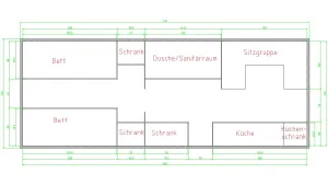

    • 21. August 2006 um 22:04
    Wer eine Debian bassierte Linux Distribution verwendet kann mit einem einfachen Installbefehl das CAD Programm Qcad (http://www.ribbonsoft.com) installieren. Habe das Programm installiert und ohne jegliche Verkenntnisse mit CAD Programmen nach ca. 5 Stunden Arbeit folgenden Plan hinbekommen. Sieht doch gut aus. Ist allerdings nur ein 2D Programm also nichts mit 3D.
    Gruss Pischuma
