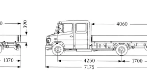

    nach dem Hickhack mit der Steuer werde ich wohl eine Art Bimobil planen auf Basis eines Pritschen-Varios mit Allrad, Doka und 3700 oder 4250mm Radstand. Darauf soll als "Ladung" eine Absetzkabine.
    Dazu habe ich nun einige Fragen:
    Wie sind die Innenmaße der Prische mit 2,44m Breite?
    Wie hoch ist der Pritschenboden über Grund?
    Wie hoch ist das Kabinendach über der Prtsche?
    Ist die Pritschenlagerung fest am Rahmen oder verwindet sie sich?
    Leider finde ich keine vernünftige Zeichnung im www, obwohl ich weiß, dass sie früher mal online waren ... vielleicht kann mir von euch jemand weiterhelfen?
    Vielen Dank im Voraus
    Peter
    Gruß Peter

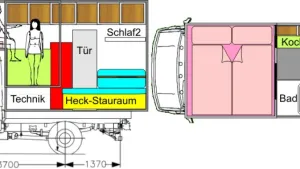

    Ich hab mal meine früheren Planungen an o.g. Voraussetzungen angepasst. Allerdings weiß ich nicht präzise, wie hoch der Pritschboden liegt ... das hat aber großen Einfluss auf die Höhe über den hinteren Betten (über der Dinette und Küche).
    Wichtig war mir:
    - Schlafplätze für 5 Pers. ( +Hund) wenn möglich ohne große Umbauerei
    - 210cm lange Betten, hoher Alkoven, Zugang möglichst ohne Leiter
    - Stehhöhe mind. 1,95m (bin 1,93m groß, wie das Strichmännchen)
    - passend auf beide Radstände (mehr Auswahl bei der Fahrzeugsuche ... )
    - max. Höhe 3,9m (so hoch ist die Brücke vor meinem Wohngebiet).
    Die Schlafplätze sind:
    permanent: 2 x 2,1mx1,00m im Akloven, 1 x 2,10mx1,00m über der Dinette
    zum umbauen: 1 x 2,10mx1,20m gefaltet über der Küchenzeile, 1 x Dinette 2,10mx1,10m.
    Was (noch) nicht optimal ist:
    - Dinette ist etwas zu schmal (nur für 4 Personen, der 5. muss im Gang sitzen)
    - Zugang zur Garage unter der Nasszelle nur bei abgeklappten Ladebodewänden, die Heckklappe muss komplett entfernt werden.
    Aber ob dieses Konzept aufgeht, ist echt abhänging von der Pritschenhöhe ... wer kennt das genaue Maß beim Allrad?

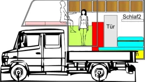

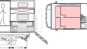

    • 23. Dezember 2005 um 13:52
    Mit Alkoven wäre die große Fläche über dem Fahrerhaus ideal genutzt, bei Stockbetten müssten hinten nochmal 1 m ran . damit scheidet der 3,7m Radstand schon aus, die Fahrzeuglänge wird über 7m.
    In der Höhe wären vielleicht noch 10cm zu sparen, aber ob das grundsätzlich was ändert? Evtl könnte ein verstärkter Stabi plus Luft-Zusatzfedern die Seitenneigung / Windanfälligkeit in den Griff bekommen? Oder gibt es eine Spurverbrfeiterung für den Vario?
    Fährt von euch jemand einen sehr hohen Alkoven? Mein jetziger hat nur 3,05m ...
    EDIT: Habe jetzt die Gesamthöhe auf 3.8m verringert und die Seitenfläche minimiert. Herausgekommen ist der angehängte Entwurf.
    Positiv: 4 feste Betten, wobei eines gleichzeitig als Sitzbank der Dinette dient.
    Positiv: Rel. großes Bad und mehr Stauräume für Technik und im Heck.
    Negativ: Kein vollwertiges 5. Bett (Dinette), Stufen zw. Küche und Tisch.
    Frage: Wie kommen Mensch + Hund von außen in die Kabine in ca. 1m Höhe? Gibt es eine faltbare Treppe (4 Stufen) zu kaufen?

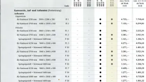

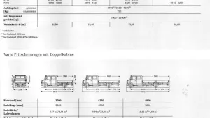

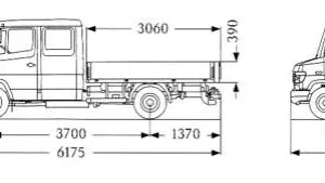

    Fahrgestelle Allrad nur 814 DA und 815DA
    Hoffe ich konnte helfen.
    gruß
    Andreas
      • 18,71 kB
      • 841 × 169
      • 66,89 kB
      • 851 × 660
      • 68,69 kB
      • 780 × 878

    • 24. Dezember 2005 um 14:47
    Hi Andreas,
    super, das hat wirklich geholfen !
    Habe mal ein jpg verktorisiert und (quick and dirty) in den Entwurf eingebaut ... vom Platz her scheint es machbar zu sein, wegen der Seitentüre aber leider ohne LBW ... aber damit könnte ich leben ;)
    Jetzt kommts noch auf die Fahreigenschaften an - was meint ihr?? Wird die Fuhre zu windanfällig oder gar kippgefährdet?
    Und da gibt es doch ne Regel für den Überhang - sind max. 60% des Randstandes richtig? Dann hätte ich noch 10cm "Luft" :D
      • 57,18 kB
      • 565 × 325

    Wenn schon dann nimm den 4250er Radstand, länge läuft.
    3700 ist extrem kurz, kürzer als zb ne normale Sattelzugmaschine, zusammen mit der schmalen Spur des VARIO dürfte das ne kipplige, schlingernde Angelegenheit werden.
    Ev. wäre dir mit deinem Kabinenwunsch mit einem ATEGO Fahrgestell eher gedient, obs den Allrad überhaupt braucht sei dahingestellt.

    einen Atego hab ich mir auch schon angedacht... die breitere Spur hätte schon was.
    Den Allrad habe ich gedanklich auch schon gestrichen, da er höher ist und die Vorderachse bei einer Doka mit Alkoven drüber lastmäßig wohl an der Grenze ist. Dann muss ein Sperrdiff hinten eben reichen, offroad ist die Fuhre eh zu kippelig ;)
    Danke für den Tipp mit dem Radstand, werde mal auf 4250 umplanen, das gibt noch etwas Platz innen, hehe. Das Erbenis siehste dann im Leerkabinen-Thread :)
