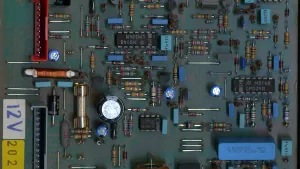

    ich hab zwar kein Womo aber ein Elektofahrzeug, in welches ich eine o.g. Heizung gezimmert habe. Überdümmlicher weise hab ich mich beim Anschluß der gleichen selbst etwas gestresst, und ihr etwas zuviel Spannung zugemutet. :oops:
    Nu konnte ich dann noch mit ansehen, wie sich zwei Widerstände auf der Platine in Giftige Dämpfe verwandelt haben! :shock:
    Leider Haben die Widerstände ihre Farbe dabei in "Einheitlich Schwarz" verändert, sodaß der Farbcode dahin ist.
    So nun kommts, meine Bitte an die hilfsbereiten Nutzer einer Trumatic 1800e: Es wäre einfach mit Worten nicht zu beschreiben, wenn mir jemand ein Foto seiner Steuerplatine zukommen lassen könnte, sodaß ich besagte Widerstände ihrem Wert entsprechend zuordnen könnte!!
    Ich weiß...., doch ich muß nun alles versuchen!

  • Heinz(der neue)
    4
    • 11. Oktober 2005 um 21:38
    Hallo Christianus,
    Mein Gott, auf die Idee bin ich noch garnicht gekommen, is ja noch besser! :) Ich versuch mal das Bild hier irgendwie einzufügen, da ich keinen Webspace hab.
    Is nur Handyquali, doch müsste es genügen um die (mit rot gekennzeichnete) Stelle der Zerstörung zuordnen zu können.
    Heinz(der neue)
    :D Hey, hat ja geklappt, mit dem einfügen...

    der neben der sicherung müsste gelb,violett,braun, gold sein
    der andere ist braun,schwarz,rot,gold

    du solltest vielleicht auch die von mir makierten teile austauschen, da die in direktem kontakt mit den verbrannten widerständen stehen und sehr empfindlich sind.
    viel glück beim löten

    Ah..., Himbi, Suuuupergut!!! :P Ich dank Dir vielmals! Auf das Dich Deine Heizung niemals frieren lassen möge!
    Muß ich morgen doch gleich mal losziehen, und sehen was sich so an benötigtem "zusammenglauben" lässt. :) Haha, Klasse.....
