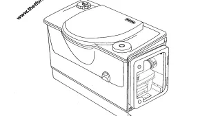

    mal wieder eine ganz plöhde :roll: Frage:
    Wie befestige ich meine C2 im Wagen. Habe eine wenig gebrauchte gekauft und möchte sie jetzt einbauen - habe natürlich die Serviceanleitung, aber die spricht nicht vom Einbau.
    Die Servicetür ist jetzt drin und der Bereich daneben vorbereitet.
    Einfach Schrauben durch den Boden, oder wie ??
    3.021
    • 28. Juni 2005 um 12:26
    Hi Tobi,
    C2 ist doch die 67 cm breite, oder?
    Da ist eine Metalleiste dabei, die an der Rückwand angeschraubt wird und in die die Toilette eingehängt wird.
    Die Rückwand muß dabei etwas in der Serviceklappe zu sehen sein, damit das paßt.
    Ich hab ne Einbauanleitung da, brauch die aber noch. Wenn ich die Tage dazu komme scan ich sie Dir mal ein.

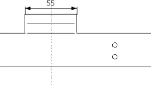

    Hi Krabbe,
    da weiß ich ja schonmal, was mir fehlt - die Metall-Leiste.
    Ist das ein spezielles Profil oder kann man da auch was 'handelsübliches' nehmen?
    Gruß, Tobias.
    3.021
    • 28. Juni 2005 um 22:30
    Hi Tobi,
    ist halt etwas gekanntet. Hab meine noch nicht eingebaut. Hab heut vergessen die Einbaubeschreibung aus der Halle mitzunehmen. Werde versuchen morgen dann gleich noch die Halteleiste zu Fotografieren und Maße abzunehmen.
    Oder soll ich den Schlosser nebenan gleich mal fragen, ob er auf die schnelle ein Duplikat erstellen kann?

    • 30. Juni 2005 um 09:03
    Hallo Tobi,
    hab meinen Schlosser gestern nicht angetroffen. Aber das Blech ist auch nicht wirklich aufwändig und da Du ja auch einen Schlosser hast... ;)
    Ich habe hier schon mal die Zeichnung von dem Halteblech. Bei der Höhe 35 ist das Blech um 1,5 mm abgesetzt, ca. bei Höhe 45 ist das Blech noch mal kurz angewinkelt, damit man die Toilette besser einfädeln kann.
    Das Blech kommt hinten in die Sicke, die 3 Zungen greifen in die entsprechenden Schlitze auf der Rückseite der Toilette.
    Scan der Einbauanleitung kommt später per mail, Foto versuche ich Dir heut abend zu schicken, habe gestern wegen dem Gewitter den Rechner nicht mehr hochgefahren.
      • 22,15 kB
      • 1.024 × 188
    5.688

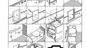

      • 43,53 kB
      • 1.728 × 2.272
      • 148,04 kB
      • 1.728 × 2.272
      • 127,64 kB
      • 1.728 × 2.272
  • Tobi
    618
    Eschborn
    Ormocar
    • 1. Juli 2005 um 17:57
    ... und Seite 4
      • 132,27 kB
      • 1.728 × 2.272
