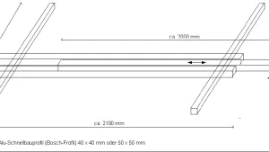

    Hallo Wolfgang,
    ich hab da mal kurz was skizziert.
    So in der Art würde ich das aus Alu-Schnellbauprofilen bauen. (Die Profile, die hier schon mal letztens in einem anderen Beitrag besprochen wurden, da war auch ein Link drauf, wie die Dinger aussehen, mußt Du mal suchen, hab gerade keine Zeit mehr.)
    Je nachdem wie weit die freitragende Länge im ausgezogenen Zustand sein muß (abhängig vom Schwerpunkt der Enduro und damit wie weit die Winde rausgezogen werden muß) müßte 40 x 40 mm-Profil reichen. Ansonsten 50 x 50.
    Optional kannst Du noch einen 3. Querriegel vorsehen, aber der sollte nicht nötig sein.
    Funktion: Die beiden Querriegel werden unter der Decke der Garage verschraubt (Wenn das darüber ein Bett ist sollte die Holzkonstruktion das Gewicht des Moppeds tragen, wenn sie dafür ausgelegt ist, daß zwei Erwachsene sonst drauf schlafen. Wenn nicht noch verstärken oder alternativ die beiden Querriegel außen nach unten abstützen.)
    Darunter sind die beiden äußeren Längstprofile fest an den Querriegeln verschraubt. Das mittlere Profil wird mit speziellen Schiebeführungen zwischen die beiden äußeren Profile geschraubt und ist somit ausziehbar.
    Die Winde wird ebenfalls verschiebbar unter das mittlere Profil geschraubt.
    Nun noch ein paar Endanschläge dran und ggf. noch eine Veriegelug im eingefahrenen Zustand und fertig ist das Ganze.
    Zum Ausziehen und Einschieben sollte es reichen, wenn Du an der Enduro ziehst / Schiebst. Wenn nicht würde ich ne Leiter nehmen und oben an der Schiene von Hand ziehen / schieben.
    Kosten: Material ca. 8 m Profil a 10 EUR/m + Schrauben, Kulissensteine, Führungen u. Kleinkram solltest Du (wenn Du das ganze selber zusammenbaust) so bei 200 - 250 € zzgl. Winde liegen (grob aus dem Bauch geschätzt, die Preise für die Führungen kenne ich gerade nicht)
    Gewicht: Geschätzt 50 kg mit Winde.
    Bekommen kannst Du das Material bei einer Firma die z. B. Montagearbeitsplätze / Montagevorrichtungen baut. Wenn Du bei Dir in der Gegend niemanden findest kann ich auch mal nachfragen. Ein Kumpel vom Vermieter meiner Hallenecke verschafft so ein Zeug. Kann dann nur etwas dauern, bis der wieder mal in der Halle rumrennt.

    • 24. Juni 2005 um 12:33
    Hallo Krabbe,
    nichts für ungut !! Aber bei 50x50x3 Vierkantrohr und einem Auszug von weniger als 1 m bei einem Gewicht der enduro von 150 kg überschreitest Du schon die Bruchgrenze erheblich. Ich würde hier auf Joe`s Vorschlag zurückgreifen und mir mal bei einem Kranbauer entsprechende Profile ansehen.
    Für die Befestigung würde ich auch auf den Unterboden des Bettes nehmen und das Ganze dann durch Querstege im Bettkasten verstärken.

    3.040
    • 27. Juni 2005 um 09:07
    Hallo hwk und alle anderen,
    Du hast recht, ich habe mich ein wenig verhauen. Hab mal kurz die Festigkeitswerte überschlagen, nachdem ich das Widerstandsmoment von so einem Profil gefunden habe. 40 x 40 für den Kranausleger wäre zu schwach ausgelegt. 50 x 50 könnte gerade reichen. Auf der sicheren Seite sollte man sein, wenn man den Kranausleger aus einem Doppeltbreiten Profil baut. Dann sollte auch 40 x 80 funktionieren.
