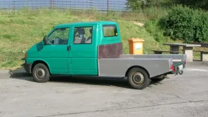

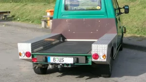

    nur mal als anregung, so kann ein Doka-Umbau auch aussehen.

    • 15. Juni 2005 um 11:20
    Hi, Jörg,
    ich bin ja auch DoKa-Fan, deshalb muß ich auch meinen Sermon hier ablassen:
    Krabbe's Umbau hat den Vorteil, seitlich noch eine Menge Stauraum zu bieten - u.a. für die Hubstützen und sonstiges basisfahrzeugbezogenes Material. Erscheint mir persönlich auf jeden Fall sinnvoll! Auch bei abgesetzter Kabine will man ja vielleicht noch Schneeketten oder sonst etwas dabei haben... Bei einem 'Kastenwagen-Aufschnitt' sehe ich diese Möglichkeiten nur schwer realisierbar.
