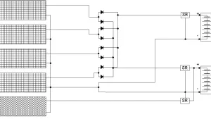

    3.029
    • 18. März 2005 um 09:06
    hab gestern noch mal ein wenig gelesen. Büttner schreibt in seinem Buch auch, daß man nur Solarmodule mit gleicher Zellenzahl und annähernd gleicher Leerlauf- bzw. Nennspannung parallelschalten soll. Für die Kombination aus kristallinen und amorphen Modulen empfiehlt er auch die Module über separate Solarregler auf die Batterie zu legen.
    Ich denke ich wird wie folgt verfahren: Ich habe zwei gleiche (kristaline) Module à ca. 50 Wp. Dazu versuche ich noch ein o. zwei weitgehend ähnliche Module zu bekommen. Die Modulströme werde ich alle einzeln über einen Diodenverteiler auf die beiden Batteriekreise verteilen. Hinter dem Diodenverteiler werden die Modulströme der beiden Stränge dann zusammengeführt und auf die Solarregler gehen.
    Wenn ich das amorphe Modul, welches hier noch rumliegt, dann auch noch verbauen kann (Gewicht) werde ich es einzeln über eigenen Solarregler nur auf die Batterie in der Wohnkabine legen. Macht sowieso Sinn, da dieses Modul ein dünnes, bedingt biegsames ist (so 3-4mm) und ich es vorn auf die schräge Alkovennase kleben wollte, um damit im Herbst und Winter noch mehr von der tiefstehenden Sonne aufzufangen.
    So in etwa soll es aussehen, wenn die ersten 4 Module ähnlich sind. Dann sollten sich die gegenseitigen beeinflussungen doch in Grenzen halten, oder?

    • 18. März 2005 um 09:21
    Hallo Krabbe,
    dann liegt Büttner ja mit meiner Äußerung fast auf einer Linie. Die Spannung in einem Shuntregler wird leider nicht in die Knie gezwungen sondern der Regler wirkt wie ein variabler Widerstand, der bei dem Ladestrom die Spannungsdifferenz zwischen der Quellspannung der Module und der Batterieladespannung (meist 13,8V) abfängt und in Wärme "verbrät". Die Original-Spannung am Solarmodul wird hierbei nicht geändert.
    Die Schaltung sieht doch schon recht gut aus, aus meiner Sicht kann man aber die Dioden weglassen, da diese in den Reglern ja schon integriert sind; schaden tun sie aber auch nicht.

    3.029
    • 18. März 2005 um 12:08
    Hallo hwk,
    die Dioden brauche ich, um zum einen die Solarmodule voneinander zu trennen. Doch das ist eher zweitrangig. Erstrangig ist die Trennung der beiden Batteriekreise. Und da Dioden bis 5 o. 6 A ja noch sehr gängig (und preiswert) sind nehme ich die Trennung der Batteriekreise halt direkt hinter den Modulen vor.
