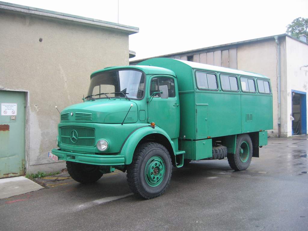

    Wir haben uns vor einiger Zeit einen LKW Mercedes LA 911 B mit einem Funkkoffer gekauft. Seither hab ich mich relativ viel mit allen möglichen Problemen eines Selbstausbaues rumgeschlagen und versucht so viele Informationen wie Möglich zu finden... Mittlerweile haben wir einen Stand erreicht, an dem sich vom Grundkonzept her schön länger nicht mehr viel geändert hat. Nun möchte ich erstmal unsere Vorstellungen, wie wir unser Fahrzeug ausbauen möchten, zur Diskussion stellen. Bitte deshalb um zahlreiches Feedback und Kritik...
    Hier der Link zu einer groben Skizze (Excel-File):
    http://www.madrash.ch/Mogros/Skizze2.xls
    und hier noch ein Bildchen von:
    http://www.madrash.ch/Mogros/Mogros.JPG
    Kurz, wie unser Konzept aussehen soll:
    1. soll das Womo gelände- und sibirientauglich sein
    2. wollen wir ausschliesslich Diesel als Energieträger mitführen
    3. Wollen wir möglichst autark sein
    4. einen minimalen Komfort für längere Reisen
    Nutzung des Fahrzeuges:
    Grundsätzlich werden wir meistens zu zweit unterwegs sein, zumindest auf unseren längeren Reisen. Diese werden uns vorläufig wohl hauptsächlich in Richtung Norden oder Osten führen.
    Weiter sollte es aber möglich sein für kürzere Reisen auch mit mehr als 2 Personen unterwegs zu sein -> Genügend Schlafmöglichkeiten und zusätzliche Sitzplätze im Aufbau eingetragen.
    Geplanter Auf- und Ausbau:
    Geplant sind einerseits ein Umbau des Koffers. Dies beinhaltet eine Drei- oder 4-Punkt-Lagerung, eine Erhöhung des Koffers um durchgehend Stehhöhe zu erhalten sowie die realisierung eines Durchganges zur Führerkabine.
    Anschliessend möchten wir dann den Koffer entsprechend unseren Anforderungen ausbauen (siehe Skizze).
    Kosten:
    Ich rechne mit einem finanziellen Aufwand von ca. 30'000€.
    Vorgehen:
    Da es sich um unseren ersten Ausbau handelt, ja, sogar um unser erstes Womo, möchten wir nicht einfach wild drauflos "basteln". Deshalb haben wir uns überlegt, zuersteinmal den kompletten Möbelbau in "billig" zu realisieren und in einer 4-wöchigen Baltikumreise zu testen, ob unsere Planung in der realität überhaupt praktisch ist oder ob wir grundlegende konzeptionelle Mängel in unserer Planung haben. Beim definitiven Ausbau wird ja dann schon einiges an Geld und Zeit aufgewendet für die Realisierung...
    Was haltet ihr einerseits von dem Ausbauplan und andererseits davon, dass wir zuerst einen Testausbau machen möchten?
    Schon jetzt mal danke für hoffentlich zahlreiches Feedback.

    Mein erstes Allrad-Wohnmobil war ein Rundhauber mit diesem Koffer.
    Von daher kann ich einige Erfahrungen beisteuern.
    Eine neue 3Punkt-Lagerung für diesen Koffer ist absolut unnötig. Ich bin mit dem Fahrzeug auch extremes Gelände gefahren und ich kenne viele die mit einem solchen Fahrzeug zigtausende von Kilometern abseits von asphaltierten Straßen unterwegs waren und nie hat es Probleme mit der Lagerung des Koffers gegeben.
    Bei dem finanziellen Einsatz und den geplanten Umbaumaßnahmen rate ich ganz ganz dringend dazu sich von dem Koffer zu trennen und eine GFK-Kabine aufzubauen.
    Der Funkkoffer hat nämlich etliche erhebliche Nachteile. Der größte Nachteil ist sein Gewicht, dieser Koffer ist unheimlich schwer und eine Dacherhöhung macht ihn nicht leichter.
    Und die Isolation ist nicht die Beste, vorallem der dicke Stahlrahmen stellt eine große Kältebrücke dar.
    Zum Testausbau: Ich sehe darin persönlich wenig Sinn. Steckt lieber viel Geisteskraft in die entgültige Planung.
    Für 30.000,-€ kann man ohne Probleme eine GFK-Expedionskabine mitsamt eines tollen Ausbaus erstellen.
    Diese Kabine könnt ihr dann später auch auf ein anderes Fahrzeug aufbauen oder seperat verkaufen.
    Aber wenn ihr 30.000,-€ in den Um- und Ausbau des Funkkoffers steckt werdet ihr bei einem späteren Verkauf, selbst nach einem Jahr, nur einen Bruchteil davon erzielen können.
    Ich muss sagen, dass ich selbst noch keine grossen Erfahrungen im Gelände habe. Grundsätzlich bin ich natürlich froh, wenn es nicht nötig ist eine neue Lagerung des Koffers zu machen. Ich will mir ja nicht noch zusätzlich, unnötige Arbeit machen... es wird sonst schon genügend aufwändig.
    Ich bin bei meinen Überlegungen in Bezug auf die 3Punktlagerung rein von der Theorie ausgegangen. Bei mir ist nämlich der Koffer fest auf den Fahrzeugrahmen geschraubt und nach meinen Überlegungen müsste dies eigentlich eine der folgenden Auswirkungen mit sich bringen (in der Praxis wohl eine Kombination von Beidem):
    - Entweder wird der Fahrzeugrahmen durch den Koffer soweit versteift, dass sich der Rahmen nicht mehr verwindet, was die Geländeeigenschaften des Fahrzeugs einschränkt.
    - Oder der Koffer selbst macht die Verwindung des Fahrzeugrahmens mit, was mir mit der Zeit den Innenausbau zerlegt.
    Wie waren deine Erfahrungen in Bezug auf diese beiden Faktoren?
    Was die Kosten betrifft, so hab ich mich wohl zu wenig klar ausgedrück... die stellen sich nach grober Schätzung nämlich wie folgt zusammen:
    - ca. 1'000.- € für die Koffererhöhung
    Hier übrigens ein Bild, wie es mal werden sollte:
    http://pirxworld.privat.t-online.de/pics/MB911erste%20Bilder%20001.jpg
    - nochmals ca. 1'000 € für die Lagerung (welche ja jetzt evtl. wegfällt)
    bei den oberen beiden Beträgen ist eine minimale Unterstützung durch eine mir bekannten Fachwerkstatt mit eingerechnet.
    - ca. 500.- € für die Isolierung
    - ca. 2'000.- € für den Möbelbau
    - ca 20'000.- € für technisches Gerät
    weitere 5'000.- € für Kleinmat und unvorhergesehenes...
    Beim Koffer selbst kann ich also nicht sehr viel sparen.
    Dies mit dem Gewicht hab ich bisher noch nicht soo sehr mit in meine Betrachtungen mit einbezogen... könnte aber tatsächlich ein Killerkriterium sein.
    Das stimmt schon, dass die Isolation der Koffer nicht wirklich gut ist... hab ich deshalb auch schon alles rausgerissen und wollte die komplett neu und dann auch Kältebrückenfrei machen. Ich würde 2cm dicker Isolieren, als die Stahlrahmen der Kanine sind, also insg. 6cm Isolation.
    Zum Koffer allgemein:
    Grundsätzlich ist bereits sehr viel über die Nachteile des Koffers geschrieben worden... hier ein paar Punkte, welche aus meiner subjektiven Sicht für den Koffer sprechen:
    - Eine Stahl-Haut ist resistenter als Alu oder GFK
    - Der Koffer verjüngt sich nach oben -> Vorteil bei engen Durchfahrten im Gebüsch, bei Alleen... (Ist natürlich auch aufwändiger, was den Möbelbau anbelangt)
    - Der Koffer vermittelt ein bisschen weniger den Eindruck eines Womos, insb. wenn noch die Fensterabdeckungen mit drauf sind.
    - Under letzte, aber auch absolut nicht rationale Grund ist, dass ich die Optik des Rundhaubers mit diesem Koffer absolut geil finde. (gegen solche Punkte ist natürlich immer sehr schwer zu argumentieren ;)

    Hallo Sven
    Danke für deine schnelle Antwort...
    Zur Verschränkung. Der Koffer hat sich bei mir nie in sich bewegt., mit den Möbeln hatte ich nie Probleme. Der Rahmen ist bei diesen Fahrzeugen wohl sehr verwindungsfest.
    Hab da halt ein paar andere Aussagen diesbezüglich im Maggie-Deutz-Forum zu gesehen, resp. gelesen...
    Hier z.B. ein sehr imposanter Verschränkungstest, bei welchem sich der Rahmen sehr stark verwindet (ist zwar eine schwerere Ausführung... ist nämlich ein 1924er... aber wenn du im Text dort ein wenig weiter liest, so wird von einem ähnlich weichen Rahmen am 911er geschrieben):
    http://www.maggie-deutz.com/iv/index.php?s…eipunktlagerung
    Weiter hab ich in folgendem Beitrag von einem gebrochenen Hilfsrahmen gelesen, was wohl auf den fest verschraubten Koffer zurückzuführen ist:
    Und große Beeinträchtigungen im Gelände habe ich nie feststellen können. 1988 ist der 3 Monate ohne Probleme in Island kreuz und quer durchs Hochland gekommen, wie gesagt 1988, da waren die Pisten in Island wirklich noch Pisten.
    Hört sich grundsätzlich sehr gut an... bin halt nur ein wenig verwirrt wegen der div. Beiträge aus dem Maggie-Deutz-Forum...
    Das der Stahlkoffer resistenter als Alu oder GFK ist stimmt so nicht. Die Praxis spricht eher für verpresste GFK-Sandwichwände.
    Kann ich jetzt nicht wirklich beurteilen, da mir hier definitiv die nötigen technischen Grundlagen für die verschiedenen Materialien sowie die verscheidenen Verbundtechniken fehlen. Meine Aussage basiert also nicht auf fundiertem Wissen, sondern auf meinen subjektiven Einschätzungen.
    Ich denke jedoch immer noch, dass Stahl besser ist, was zumindest die Schlagzähigkeit angeht (bis es jemand widerlegt)... klar ist mir jedoch, dass es in Stahl schneller Dellen rein gibt, die den Bereich der elastischen Verformung übersteigt... Aber ich hab lieber eine Delle in meiner Kofferwand als einen Riss in meiner Aussenhaut... mit Dellen kann ich unterwegs leben, einen Riss, eine Kerbe usw. muss ich flicken.
    Was mich bei deiner Berechnung etwas wundert sind die 20.000,- Euro für Technik, was hast Du vor alles einzubauen?
    Bezüglich der Kosten hab ich mich weiter oben schon mal kurz geäussert. Was die Wiederverkaufsmöglichkeiten anbelangt seh ich dies halt folgendermassen... Dies ist ein Hobby von mir und da schert mich (zumindest momentan) der Wiederverkaufswert absolut nicht. Ich will hier meinen Traum verwirklichen und hoffe doch, dass ich dann damit etliche Jahre freude haben werde. Weiter werde ich wohl so gegen 2 Jahre in den Ausbau investieren und dies werd ich dann sowieso nie bei einem Verkauf rausholen. Ich stufe also den ideologischen Wert sowieso viel höher als den finanziellen.
