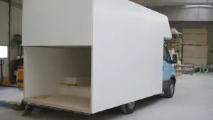

    P.S. Anbei noch der heutige Stand.
      • 29,32 kB
      • 31,78 kB
      • 22,75 kB

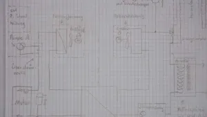

    5.794
    • 27. Januar 2005 um 23:15
    Wenn ich nur auch schon so weit wäre....
    Hallo Stenzel
    Entweder verstehe ich Dich falsch, oder Deine Schaltung hat ein, zwei Probleme...
    Wahrscheinlich ersteres....
    Kannst Du eine Skizze machen, diese fotografieren oder sonst wie digitalisieren und hier reinstellen?
    Vieleicht bekomm ich dann eher mit, wie Du's meinst...

    • 28. Januar 2005 um 17:24
    Hi Picco
    Anbei eine Laienhafte Zeichnung. (Ich Hoffe es funzt)
    M.f.G. Stenzel
      • 65 kB
      • 1.024 × 768

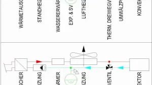

    • 6. Februar 2005 um 19:59
    Hallo Stenzel
    Hab mir nun die kleine Mühe gemacht und meinen Vorschlag für eine Anbindung der Heizung an das Kühlnetz des Fahrzeugs aufzuskizzieren.
    Da der "kleine Kreislauf" wie auf Deiner Skizze ersichtlich schon funktioniert, habe ich es mir erspart, den auch noch aufzuzeichnen.
    Ich habe das in einer "Luxusversion" (obere Zeichnung) und in einer "nicht-ganz-so-Luxusversion" (untere Zeichnung) aufskiziert.
    EXP. & SV heisst übrigens Expansionsgefäss und Sicherheitsventil.
    Der Unterschied zwischen den beiden Skizzen ist die Regulierung des Heizkörpers/Konvektors. In der oberen Zeichnung wird die Leistung des Konvektors über die Temperatur, im unteren Bild über die Wassermenge reguliert. Der Nachteil der oberen Zeichnung ist sicher der zusätzliche Stromverbrauch der zweiten Pumpe. Vorteil ist eine gleichmässigere Wärmeverteilung im Konvektor und in der Kabine.
    Bei einem Anschluss gemäss der unteren Zeichnung wird der Konvektor bei den Anschlüssen sehr warm, aber kaum auf die ganze Länge.
    Das bewirkt einen örtlich begrenzten Warmluftanstieg mit relativ hoher Temperatur. Diese warme Luft bleibt dann eher an der Decke "hängen" als bei der oberen Zeichnung, wo auf der ganzen Länge des Konvektors Wärme abgegeben wird. Der Warmluftanstieg ist da auf der ganzen Länge des Konvektors mit weniger Temperatur, dafür mehr Luft. Dadurch wird die Luft im Womo besser umgewälzt und es wird gleichmässiger warm.
    Ob Du nun einen Boiler oder einen Wärmetauscher einbauen willst, es ändert sich nichts am Einbauort. So wird in jedem Fall zuerst das Wasser erwärmt und erst nachher geheizt, egal ob mit Warmluftgebläse (darauf würd ich verzichten) oder mit den Heizkörpern.
    Beim Wärmetauscher ist beim Einbau darauf zu achten, dass auf der Motorenseite eine thermische Trennung eingebaut wird. Dies kannst Du ganz einfach machen, indem Du wie auf der Zeichnung dargestellt mit den Anschlüssen 5cm nach unten fährst, bevor Du wieder in die Waagerechte gehst. Dadurch kann das beim Standheizungsbetrieb im Wärmetauscher erhitzte Wasser auf der Motorenseite nicht durch die Anschlüsse zirkulieren, solange der Motor nicht läuft, denn das warme Wasser müsste zuerst durch kälteres Wasser nach unten sinken, um weiterzuzirkulieren.
    Auf den von Dir gewünschten Wärmespeicher würd ich entweder verzichten oder einen suchen, der in Autos exakt dafür eingebaut wird, den Motor vorzuwärmen. Die funktionieren meines Wissens über eine durch hohe Temperatur ausgelöste chemische Reaktion und können auf diese Weise eine sehr grosse Wärmemenge speichern. Mit einem Wasser/Glykolspeicher oder Parafinspeicher bräuchtest Du welche mit weit über 100Liter Inhalt mit entsprechendem Gewicht, um auch nur ein minimes Aufheizen des Motors zu bewirken.
    Ich hoffe, ich konnte Dir etwas helfen, auch wenns lange gedauert hat...hab eben selber momentan sehr viel zu tun...
