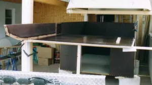

  • Pick-Up Jo
    261
    73277 Owen im Schwobaländle
    • 21. Januar 2005 um 20:37
    Hi Santanaone
    Der Weg, den Picco beschrieben hat, wäre meiner Meinung nach auch der beste. (eigene Erfahrung :lol: )
    ciao und bestes gelingen :lol:

  • Santanaone
    27
    BHG
    • 21. Januar 2005 um 20:42
    Hallo Pick-up Jo,
    habe oben schon dummerweise nachgefragt wie ist es mit der verklebung reicht 2 k-Kleber aus.
    Harry
