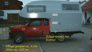

  • Pick-Up Jo
    261
    73277 Owen im Schwobaländle
    • 9. Januar 2005 um 18:24
    Hi Michael7
    auch ein herzliches Willkommen von mir.
    Freut mich immer wieder, einen neuen Pick-Up´ler hier im Forum zu treffen. So langsam können wir Fraktionsstatus beantragen :lol:
    Der Navara 2,5 DI ist ein Klassefahrzeug als Basis, motorseitig aus gesehen 1. Sahne. Gewichtsmäßig wirst Du ganz sicher einige Probleme bekommen, da der Navara von Haus aus weniger zul.Ges.-Gewicht hat wie die "Normalausführungen". Da wirst Du einiges ändern müssen an den Federn und vor allem andere Felgen, und das wird teuer.
    Für 2 Personen tust Du das richtige und schneidest das Fahrerhaus hinter den Sitzen ab. Doch wie willst Du dann einen großen Alkoven zum Längsschlafen unterbringen? Der müsste ja mind. 2,10 m lang werden, aussen. Oder willst Du die Schlaffläche nach innen in die Kab ziehen und als Klappboden ausführen?
    Frage zur AHK: glaubst Du, daß Du das eingetragen bekommst? Dafür müsstest Du eine Rahmenverlängerung anschrauben für den AHK-Bock.
    Der Hebelarm der AHK wird damit extrem lang und die Fahrt mit Hänger fast schon gefährlich, besonders beim an- und einbremsten in Kurven und ganz besonders bergab.
    Nimm Dir den Leichtbau wörtlich genommen vor und setze ihn um. Ich hab das eigentlich nicht gemacht und andere Kriterien wie ein bisschen Luxus in der kleinen Hütte oder resistente Oberflächen (fast alles Resopal-beschichtet) vorangestellt. Vom Gewicht her komme ich nun gerade noch so hin, aber ohne rigendwelche Reserven. :?
    Bin sehr, sehr neugierig auf Deine nächsten Beiträge.
    Wenn Du Dich als registriertes Mitglied anmelden würdest, könntest Du uns neugierige Nasen hier im Forum auch mit Bildmaterial versorgen, darauf sind wir alle total abgefahren :lol: (um nicht zu sagen, süchtig !!!) 8)
    zunächst mal toi toi toi für Deine nächsten Schritte.
    chiao

  • Anonymous
    • 12. Januar 2005 um 01:21
    Hallo Pick up Jo.
    Schön, Deine Kabine auf dem Nissan. Eine interessante Form, viele Knicke - mal was anderes.
    Deine Bedenken sind mir allerdings nicht ganz einsichtig,
    Wenn mein fertiger Nissan ein Leergewicht von 2450 kg hat - optimal auf Vorder- und Hinterachse verteilt - wo soll dann das Problem sein?
    Warum sollten dann andere Federn und Felgen erforderlich sein?
    Vielleicht weißt Du ja noch etwas, was ich nicht weiß.
    Dann verrate es mir.
    Mit der Ahk, das ist schon mit dem Tüv geklärt.
    Kann original so bleiben, bei 40 cm Überstand, die aber mit 45 Grad abgeschrägt sind (wichtig). Es mag zwar auch Anhänger mit sehr kurzer Deichsel geben, die man dann besser nicht dranhängt. Aber für über 90 % aller Hänger werden sich keine Probleme ergeben.
    Der Alkoven soll tatsächlich 2 m lang werden.
    Klingt beängstigend - wird aber besser als es sich anhört.
    Auf meinen maßstabsgetreuen Zeichnungen sieht er ganz gut aus. Beeindruckend ist wohl das richtige Wort.
    Auf jeden Fall nicht unförmig. Wird auch nach vorne hin etwas schmaler.

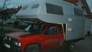

  • Pick-Up Jo
    261
    • 14. Januar 2005 um 18:50
    Hi Michael,
    ich dachte halt nur, weil ein Bekannter von mir einen D 22 King Cab hat.
    Der hat nur eine Hinterachslast von etwas über 1.500 kg eingetragen. Wegen der beim D 22 Navara eingebauten, weicheren und damit komfortableren Blattfedern hinten und der Original-Alufelgen, die nur bis zu einer Traglast von 800 kg zugelassen sind. Ausserdem ist bei ihm das Gesamtgewicht deswegen auf 2.520 kg begrenzt, so seine Aussage.
    Wenn Du auf ein Gesamtgewicht von leer 2.450 kg kommst, bei einer Bodenlänge von 2,8 m und zusätzlich Alkoven über 2 m, dann hast Du wirklich klasse gebaut. Meinst Du Leergewicht im Sinne der StVZO??, Das würde heissen: Voller Tank, 90 % Frischwasser eingefüllt, volle Gasflaschen drin.
    Dein D 22 2,5 DI wiegt doch vollgetankt ca. 1.850 kg ???
    o.k., Du machst die Pritsche runter, aber der Hilfsrahmen mit allem drum und dran ist fast genauso schwer, eigene Erfahrung !
    Die leere Kab, wie Du sie von Ormocar bekommen wirst, wird mindestens so an die 500 kg wiegen, bei der Größe. Dann der kpl. Innenausbau, der haut gewichtsmäßig voll rein, ebenfalls eigene Erfahrung :? Dann noch Wasser, Gas dazu (+100 kg ???) .
    Ich wollte eigentlich auch mal bei 2.400 enden. kanpp über 2.500 sind´s dann geworden, und mein Basisfahrzeug ist 100 kg leichter !
    Trag mir meine Bedenken bitte nicht nach, ich hab halt nur selbst die Erfahrungen mit dem Gewicht gemacht :?
    Hast Du selbst schon Berechnungen angestellt?? Wäre interessant .
    Meine fertig ausgebaute Kab wiegt übrigens auch ca. 700 kg, ohne Wasser und Gas und ohne Aufbau-Akkus. Und mein Alkoven ist ebenfalls 2,1 m lang und er sieht ebenfalls "beeindruckend" aus :lol::lol:

  • Pick-Up Jo
    261
    • 15. Januar 2005 um 17:05
    Hi Krabbe
    also 400 Kilo´s wären wirklich ein Klassewert !!
    .....Dann wird´s vielleicht doch nicht ganz so eng :lol:
    Michael7 wird´s freuen, das zu lesen :lol:
