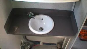

      • 13,93 kB
      • 360 × 270

    Hallo Himby,
    gern kann ich Dir mal die Bilder zur Verfügung stellen.
    Den Kunststein habe ich hier bei einer Holzhandlung las Rest (ca. 450x90 cm) gekauft und mir dann selbst auf Maß geschnitten. Verwendet habe ich hier nur HM-Werkzeuge; als Kreissägeblatt hatte ich ein 49 Z mit Trapez-Wechselzahn genutzt. Hat prima funktioniert nur gestaubt "wie Sau". Die Platten habe ich mit Sika 221 auf ein Leisten-Gerüst aus Multiplex flächig verklebt (Dicke des Klebstoffes ca. 3 mm). Die Rundungen habe ich mit einem HM-Fräser aufgebracht und dann mit einer Feile Hieb 4 nachgearbeitet. Die verbindung in der Ecke habe ich einfach "auf Stoß" geklebt und dann die Nahtstelle überschliffen und aufpoliert. Die Bilder sind vom Rohbau der Küche und des Bades. Ich hoffe, man kann was erkennen.
    Der Preis war fantastisch, da diese Platte schon seit Jahren im Lager war (80 Euro :D ). Die Preise von 450 Euro kenne ich sonst nur, wobei dieser Kunststein als Corian teuer ist, von anderen Friemen aber auch preiswerter angeboten wird.
    Besten Gruß
    HWK
    Aber nun hier die Bilder:
