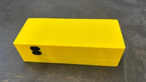

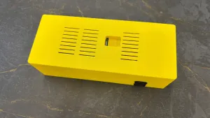

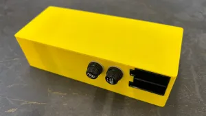

    Moin zusammen,
    seit kurzem bin ich auch stolzer Besitzer eines Postkoffers (Iveco 50C15), den ich zu einem Wohnmobil nach meinen Vorstellungen umbauen möchte. Noch bevor ich aber in den Aufbau abgetaucht bin, störte mich schon gleich zu Beginn, dass weder ein Radio noch irgendwas Vergleichbares verbaut ist. Zu meinem Erstaunen aber ist alles andere vorgerüstet. Also Lautsprecher und Kabelsatz. Somit ab ans Werk, denn hier soll mein individueller Aufbau schon beginnen ^^
    Das Problem:
    Wer einen ehemaligen Postkoffer oder auch anderes Fahrzeug ohne großzügige Vollaustattung besitzt, kennt es: Kein Radio, keine moderne Mediaschnittstelle, oft nur gähnende Leere im Armaturenbrett. Der Standard-ISO-Kabelsatz (DIN-Stecker) und Lautsprecher sind meist ab Werk vorgerüstet – die Basis steht also. Auf der Suche nach einem passenden Radio wird man jedoch schnell enttäuscht: Entweder zu teuer, optisch klobig, völlig veraltetes Kartenmaterial oder schlichtweg veraltete Software.
    Die Lösung:
    Die flexibelste Multimedia-Zentrale tragen wir ohnehin schon in der Tasche: unser Smartphone oder Tablet. Was fehlte, war die perfekte Schnittstelle zum Fahrzeug – und genau dafür habe ich den YellowVibe entwickelt und gebaut.
    Key Features & Vorteile
    • Echtes Plug & Play: Kein Kabelgewirr, kein Löten. Einfach die beiden 16-Pin-ISO-Stecker (in fast jedem Fahrzeug vorhanden) in den YellowVibe einstecken – fertig!
    • Kompakte Bauform: Verschwindet problemlos komplett in jedem Standard-Radioschacht.
    • Intelligentes Strommanagement:
      • Automatisches Ein- und Ausschalten über die Zündung (Kl. 15).
      • Integriertes Schaltrelais: Die Zündung dient nur als Steuersignal, während die eigentliche Stromversorgung direkt über Dauerplus (Kl. 30) läuft. Dadurch sind höhere Lasten und eine saubere Stromversorgung garantiert.
      • Sicherheit: Schnittstellen sind über leicht austauschbare Feinsicherungen (Glassicherungen) abgesichert.
    • Power für deine Endgeräte: 2x USB-C-Ladeports integriert (1x geschaltet über Zündung, 1x Dauerplus zum Laden bei Motor aus).

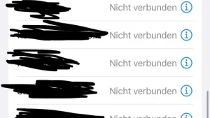

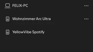

    • Maximale Streamings-Vielfalt: Der YellowVibe verbindet sich flexibel über:
      • Bluetooth & AirPlay 2
      • Spotify Connect, Qobuz Connect, UPnP, Squeezelite & Plexamp
    • Flexible Netzwerkanbindung: Bindet sich nahtlos in ein bestehendes WLAN-Netzwerk ein (z. B. Camper-Router) oder spannt bei Bedarf einen eigenen Hotspot auf.
    Die Kernstärke
    Plug & Play ohne Kompromisse bei maximaler Kompatibilität mit allen gängigen Audioschnittstellen, Betriebssystemen und Endgeräten. Auch die Auslegung des YellowVibe's auf 24V (für LKW) ist kein Problem.
    Ausblick & Roadmap
    Das Projekt entwickelt sich weiter! Aktuell arbeite ich an folgenden Erweiterungen:
    1. Spezifische Tablet-Halterung: Eine modulare Aufnahme für Tablets, die direkt in den Radioschacht gesteckt und fest verclipst werden kann – wahlweise als reines Haltersystem oder mit direkt integriertem YellowVibe.
    2. All-in-One Pro-Modell: Eine erweiterte Variante mit integriertem LTE/5G-Router und SIM-Karten-Steckplatz für absolute Unabhängigkeit auf Reisen.
    Feedback & Community-Aufruf
    Das Projekt lebt vom Austausch! Was haltet ihr von dem Konzept? Welche Features oder Schnittstellen würden euch bei einer solchen Lösung noch fehlen oder den Alltag im Fahrzeug erleichtern?
    Freue mich auf euer Feedback und eure Ideen!
    Natürlich ist der YellowVibe nicht nur ausschließlich für mich gedacht. Wer auch einen haben möchte, darf sich gerne bei mir melden :) Wünsche nach persönlicher Individualisierung können dann sicher auch besprochen und berücksichtigt werden.
    Beste Grüße
    Felix ;)

    Klingt an sich nett. – Wie ist das dann mit dem Stromverbrauch im Schlaufon?
    Grund der Frage: Ich hab in mehreren Fahrzeugen (ich fahre berufsbedingt öfter mit unterschiedlichen Autos, meist ganz neuen) die Erfahrung machen müssen, dass Audio-Streaming oder die Nutzung von Navigations-Apps über Apple CarPlay via Bluetooth das Telefon in Windeseile entleert – in einer Geschwindigkeit, dass der Akku auch dann immer leerer wird, wenn das Telefon die ganze Zeit induktiv geladen wird. Nach ein paar Stunden Fahrt muss man CarPlay abschalten, weil das Telefon nicht nur gefühlt glüht, sondern der Akkustand unter 10% gekommen ist. Das passierte nicht nur bei EINEM Auto bzw Multimediasystem, sondern bei mindestens drei unterschiedlichen. – Diese schlechten Erfahrungen haben mich nun bewogen, doch wieder auf eine integrierte Lösung zu setzen, die nicht auf einen ständigen Datenaustausch mit dem Smartphone angewiesen ist. – Leider wird da auch (etwa bei den günstigen Geräten auf Android-Basis, die man überall nachgeworfen bekommt) recht viel Schrott angeboten, auf dem manche Apps nicht richtig funktionieren – etwa meine Lieblings-Karten-App GuruMaps. – Also, wenn Dein System da eine Lösung böte, die eine Telefonverbindung ohne exzessiven Akkuverbrauch hinbekommt, dann könnte das tatsächlich interessant sein ...
    Tommy
    Tommy
    (der immer noch von einem "Autoradio" träumt, das auf IOS läuft und deshalb auch MapOut kann. Das ist nämlich meine wirkliche Lieblings-Karten-App, Guru nur die Notlösung, weil es eben auf beiden Plattformen verfügbar ist ...)
    Hi Tommy,
    das Problem kenne ich nur zu gut. Genau das habe ich bei meinen längeren Geschäftsreisen auch. Warmes Handy, leerer Akku und maximal träges Verhalten wenn ich am Handy was tippen will. Das Problem hierbei ist CarPlay selbst meines Erachtens nach, sowie das gleichzeitige induktive Laden in Kombination mit einem iPhone, das vielleicht 1-2 Generationen älter ist. Jedenfalls erkläre ich mir das so.
    Der wesentlich Unterschied ist, dass das Streaming über AirPlay (nicht CarPlay) oder aber wahlweise Bluetooth läuft. Somit ist der Stromverbrauch um ein vielfaches geringer, weil lediglich der Audioinhalt übertragen wird, nicht aber der ganze andere Rest wie bei CarPlay. An sich zu vergleichen wie das Streaming an einen normale Bluetooth-Lautsprecher.

    Zitat von dengler5000
    Hi Tommy,
    Ah, okay. Danke für die Erklärung! Hmm, ist also zu überlegen.
    Mein "Problem" ist aber: ich hab mir grade auch so ein China-Radio eingebaut, zufällig gefunden beim üblichen Chinesen. Und das beste ist: es ist exakt genau passend für meinen alten Isuzu. Naja, eigentlich für den Chevrolet Colorado, die waren ja abgesehen vom Motor baugleich. Und deshalb hat das Ding eine exakt passende Mittelkonsolenblende, die Platz für einen größeren Monitor hat, als ihn die üblichen Doppel-DIN Radios haben. Gefällt mir, und man sieht was drauf. Wäre fast schade, auf den zu verzichten.
    Aber überlegen werde ich's mir.
